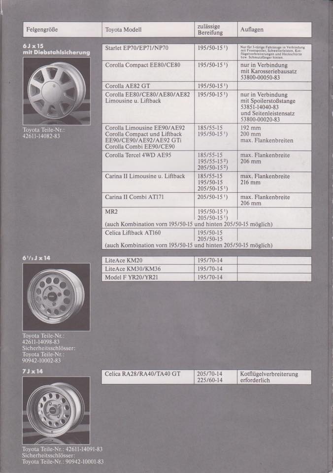

      Hi Zusammen,
      ich möchte Perspektivisch gerne meine Zender Turbo 2 Felgen fahren, jedoch sind diese zusammen mit den notwendigen Adapterplatten mit knapp über 3% über der zulässigen Abweichung.
      Da es für den MA46 in Deutschland natürlich so überhaupt nichts gab, suche ich nach alternativen Vergleichen, um die Felgen eintragen zu können. Toyota selber hatte viele Zubehör-Felgen (teils auch mit Wilden ETs) und dies könnte den TÜV Prüfer ggf überzeugen.
      Wichtig hierbei ist denke ich die identische Achse (TeileNr: 42110-14280) welche laut Amayama ebenso beim RA42, RA43, RA64 sowie 2 Corona Modellen verbaut ist.
      Kennt ihr evtl. Felgen, welche damals für die oben genannten Modelle offiziell verkauft wurden oder es vielleicht Felgen mit einem Vergleichsgutachten gibt?
      Die Felgendaten sind erstmal egal
