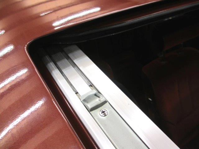

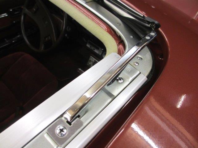

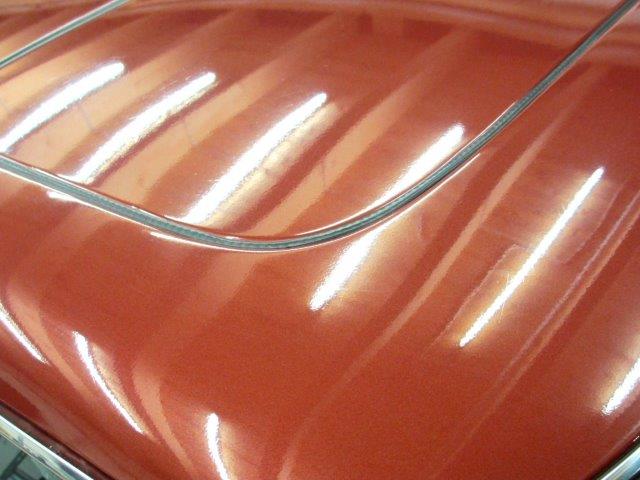

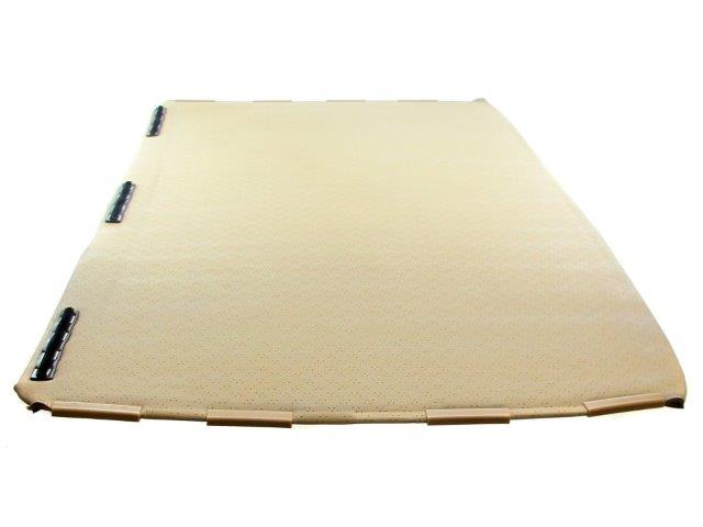

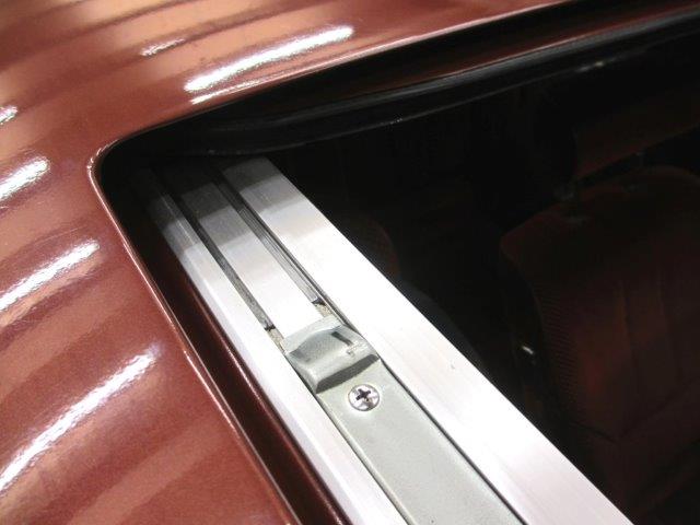

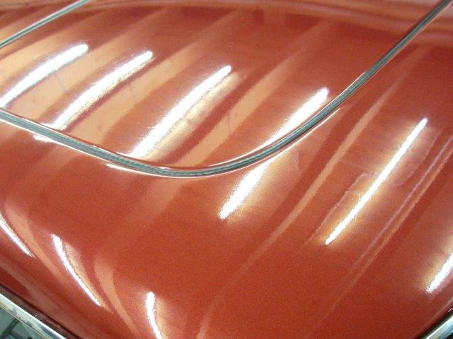

Das Schiebedach sieht aus wie neu !! Respekt !

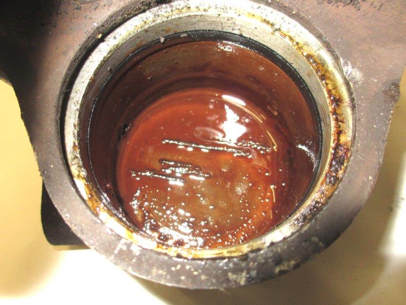

Hallo Steffen,
sieht ja super aus.

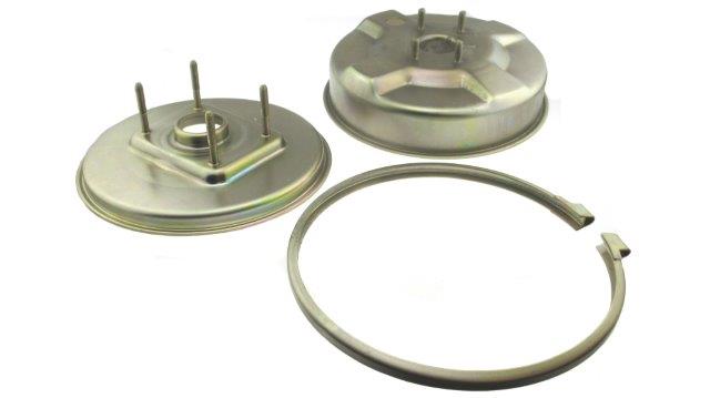

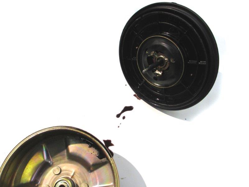

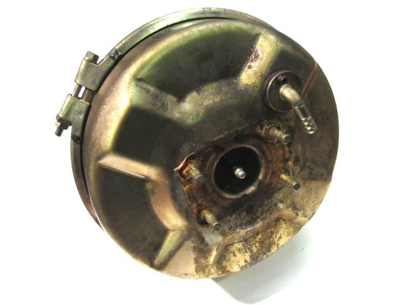

Die Bremsen sehen genauso aus wie bei Luischen 2011.Gruß

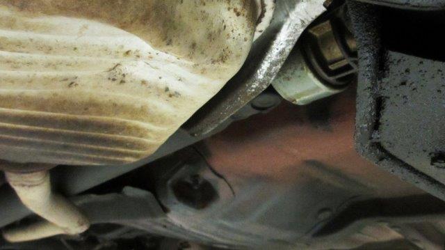

So sah es jedenfalls vor dem Zerlegen aus. -

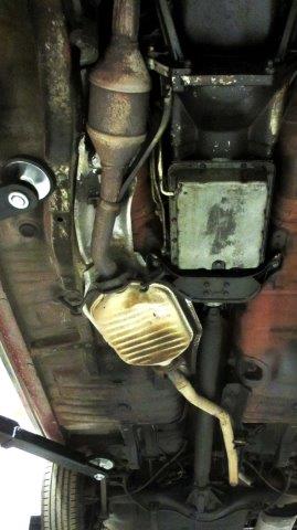

Steffen,

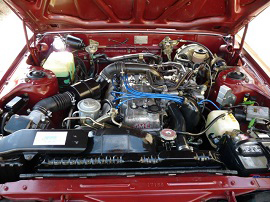

Die Supra hat den 4M E Motor mit 2600ccm und 110 PS.
Davon werden nach der Zeit vielleicht 100 übrig sein und 20 landen im Wandler,da bleibt nicht mehr viel..

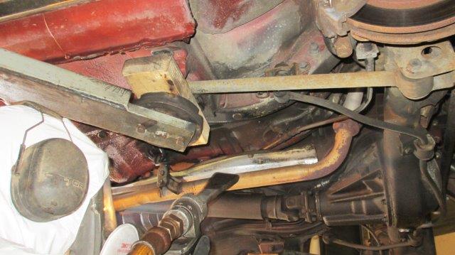

Das zerdellte Teil ist nicht!!! der Kat sondern der Vorschalldämpfer.Das Kat ist das rostige Konische Teil im ersten Rohr!. -
Hallo Steffen , bin auch im besitzt 2er MA47 zum restaurieren .
Nicht ganz richtig, die MA 46 hat den 4M-E verbaut und die MA 47 den bekannteren 5M-E
CelicaSupra schrieb:
Steffen,
Ich denke aber auch das der zerbeulte Schalldämpfer nicht für die Leistungseibuse verantwortlich ist. -
das zylindrische Teil im vorderen Fallrohr mit den beiden konischen Anschlüssen ist auf jeden Fall ein Katalysator. Da Toyota selbst den verbeulten Teil als Katalysator bezeichnet (catalytic converter auf Englisch), bin ich jetzt von Vor-KAT und Nach-KAT ausgegangen. Aufgemacht habe ich noch nichts. Aber wir werden sicher bald mal sehen, was drin ist.
Man kann es auf den Bildern nicht gut sehen, aber da ist recht viel gestaucht an der Anlage. Am Rohrbogen ist maximal noch ein Drittel des Querschnittes vorhanden. Das macht schon etwas aus. Und wenn der Monolith des oder der KATs gebrochen ist, dann ist es umso schlimmer. Ich werde beizeiten mal den Dosenöffner ansetzten und rein sehen... zunächst hat sich jedoch wieder mal eine andere 40er auf die Bühne gedrängt und Bedarf angemeldet. Ich werde berichten...

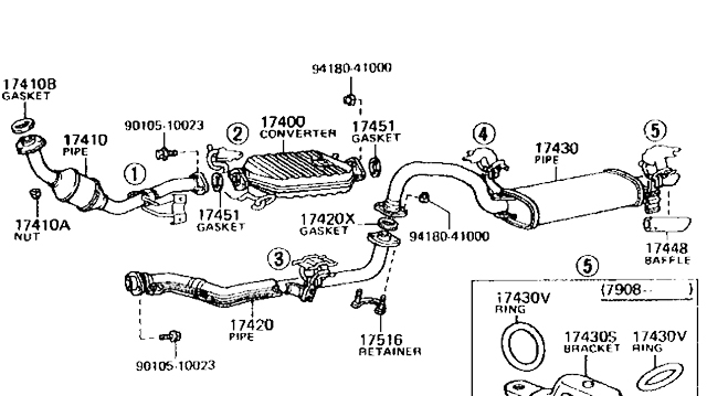

Da fällt mir noch etwas ein - falls noch jemand eine Endrohr-Blende übrig hat, hätte ich Interesse. Das Teil sieht man oben in der Zeichnung (baffle).
