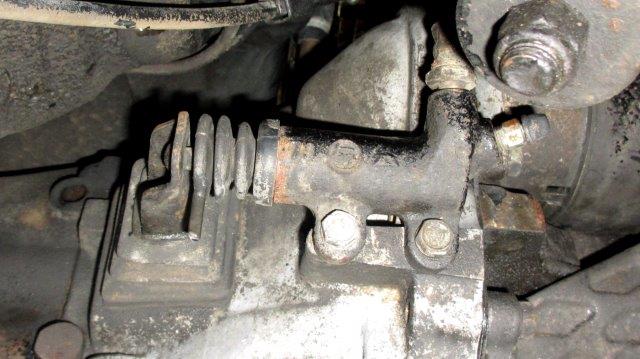

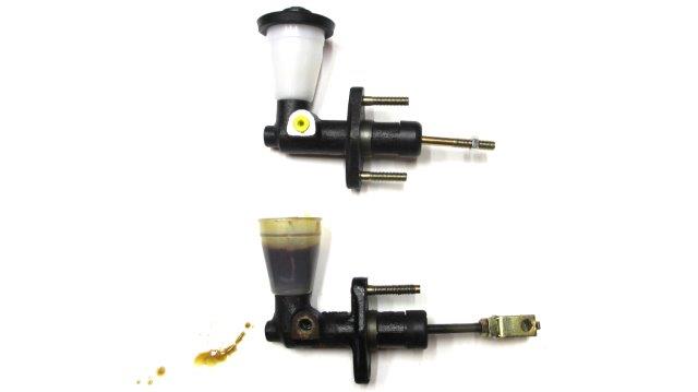

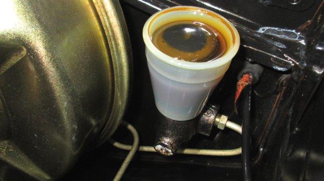

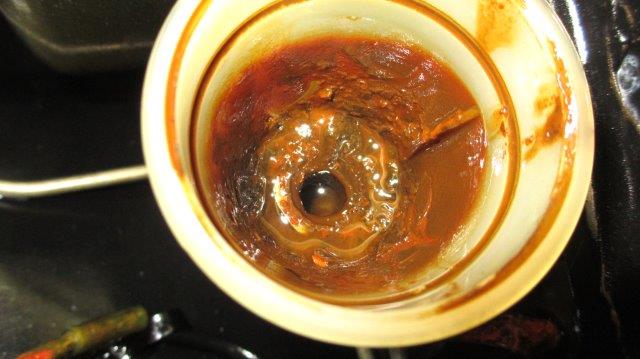

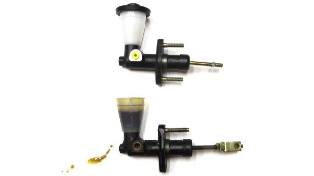

...der Tritt in Leere. Ernüchterung. Wenn sich nicht ein zentralarabischer Teileinteressent meiner gut 5 Kilo Altmetall in Form der Kupplung bemächtigt hatte, dann war die Diagnose eindeutig: Hydraulik glänzt durch Funktionsabwesenheit. Frust. Das kann doch nicht sein. Das Auto steht doch erst seit... grübel... 2008. Das sind ja fast zehn Jahre! Die ersten Jahre habe ich zweimal im Jahr den Motor durchgedreht, gekuppelt, die Reifen eine viertel Umdrehung vor gerollt, im Jahr danach eine halbe zurück... Na gut - die letzten Jahre war halt viel zu tun...
Fazit: selbst schuld. Wir alle kennen den Spruch aus dem Bereich der Computer: Die größte Fehlerquuelle sitzt in der Tat immer vor der Maschine, hier also am Volant.
Der Dreh am Schlüssel ließ dennoch das Grinsen wieder auf das Gesicht huschen. Kaum fünf Sekunden und mit einem Mal lief sie - und das auch noch rund und unfassbar ruhig. Also gut - das P51 Getriebe hat ja eine gute Synchronisation - mit viel Gefühl wird das schon gehen - ist ja nicht das erste mal....
Erstaunlich flüssig wurde die erste Tankstelle anvisiert, der Reifendruck von 0,6 bar wieder normalisiert, ebenso die Oktanzahl des Sprits im Tank. Geschätzte 70 Oktan plus frische 100 Oktan sollten genau 98 Oktan ergeben... rechnete ich mir die Welt schön.

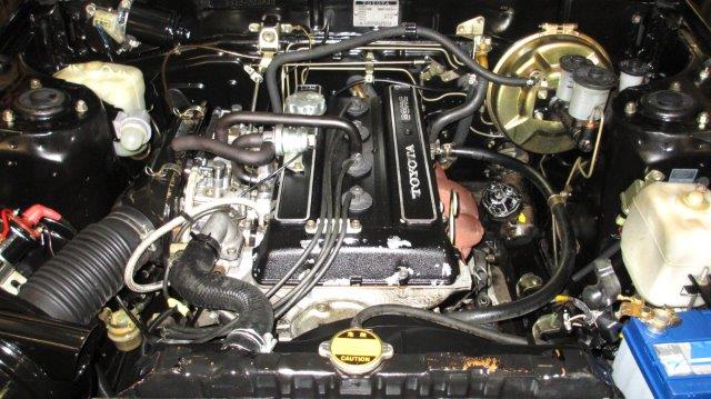

Der Abend war noch jung, also Bestandsaufnahme:
Mehr

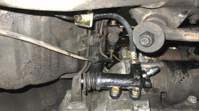

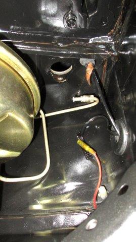

Unten rum ist nun alles wieder so, wie es sein sollte. Naja - fast. Ich glaube ich muss dringend mal wieder Trocken-Eis strahlen...
Es ist doch eine leichte optische Diskrepanz festzustellen...

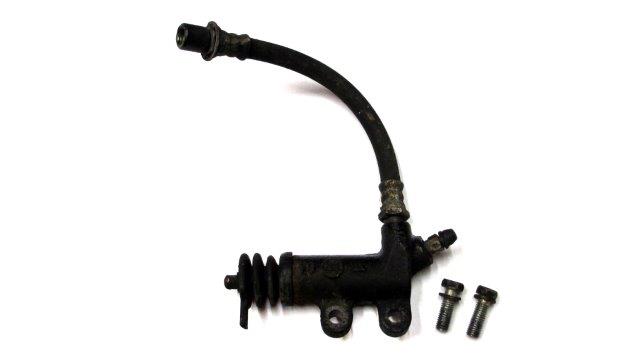

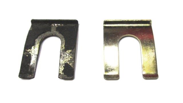

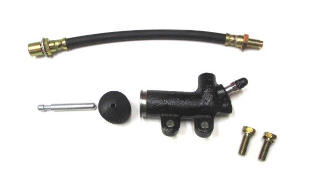

Übrigens - die Manschette des Nipparts-Nehmerzylinders hat leider nicht den Ansprüchen entsprochen. Ihr fehlt das kleine Ablauf-Röhrchen. Also wurde das noch gute Original wieder verwendet. -
Nach dem erfolgreichen Befüllen und Entlüften dann der gespannte Tritt auf das Pedal...
Geht erstaunlich leicht. Zu leicht... also zur Kontrolle Motor an, Kupplung treten und dann den ersten Gang einlegen mit der Erwartung dass es nun kratzt... Fehlanzeige. Alles funktioniert perfekt. So leichtgängig war bisher noch keine Kupplung. Das hebt die Stimmung.

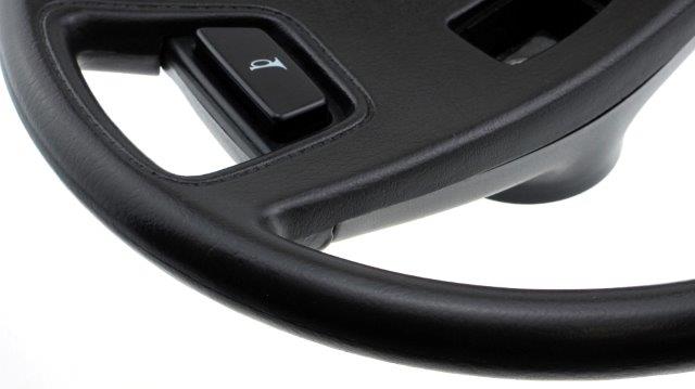

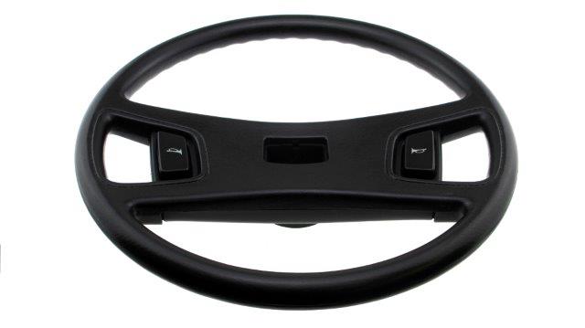

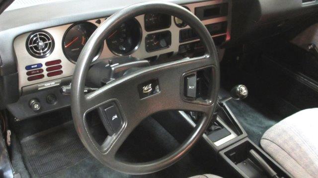

Auch wenn der Kalender sagt, dass es mehr als Zeit ist kann man doch noch eben das Sahnestück montieren....
Ein nagelneues Lenkrad. NOS. Perfekt wie am ersten Tag. Ein einziges ist mir in mehr als zwanzig Jahren über die Füße gelaufen - diese RA40 ist es wert.
