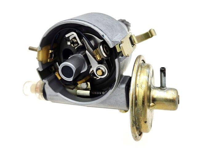

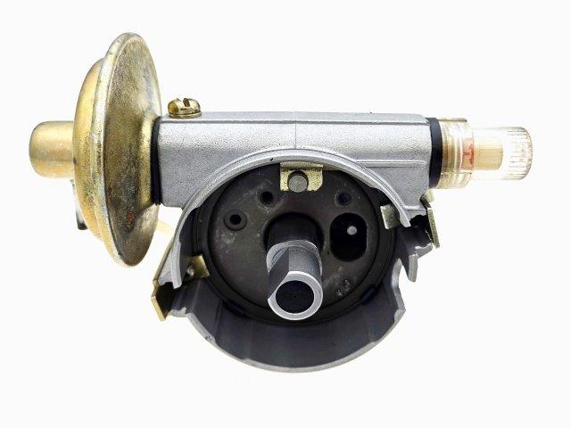

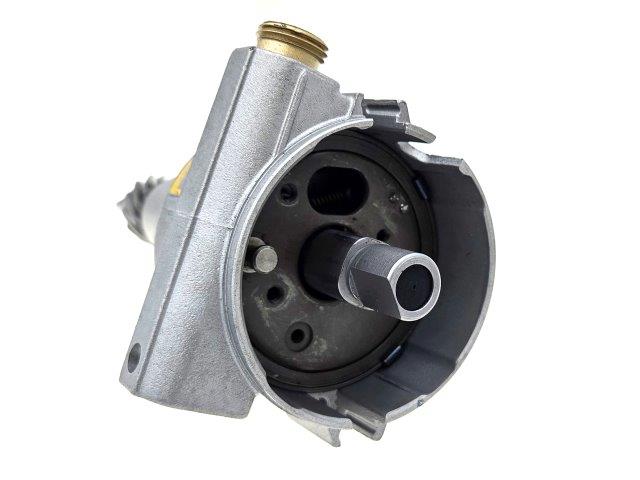

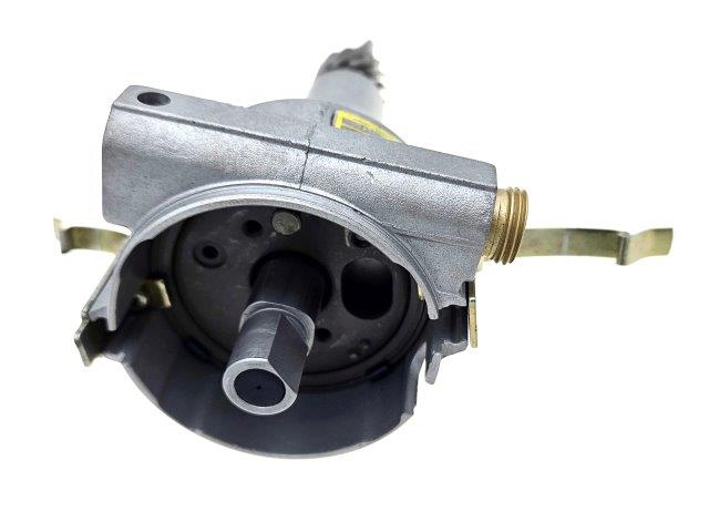

Diese halten die Verstellplatte. Die Platte verügt über ein Kugellager ringsum, daher wurde sie im Ultraschallbad mit WD40 gereinigt. Das funktioniert pefekt:

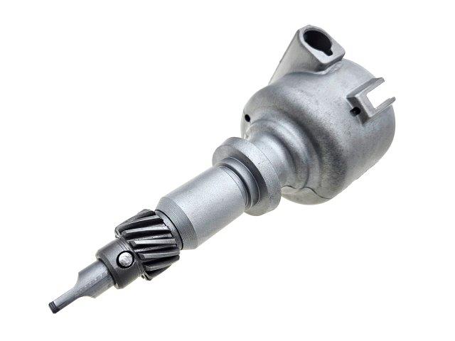

Fast vergessen - oder verdrängt: Was hier so einfach aussieht, ist der aufwendigste Teil der ganzen Überholung. Das Ritzel auf der Welle ist verstiftet. Den originalen Stift zu entfernen, ist gelinde gesagt - eine Sch...arbeit. Das neue Verstiften geht dann schon leichter von der Hand.
