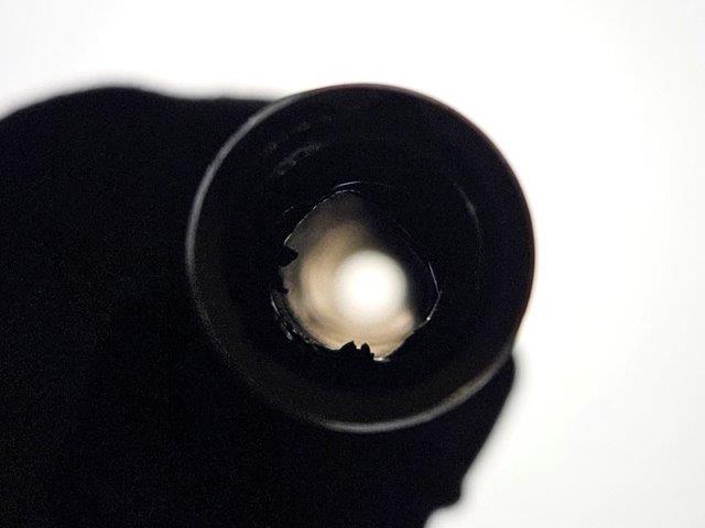

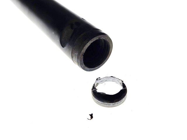

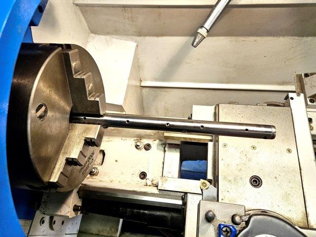

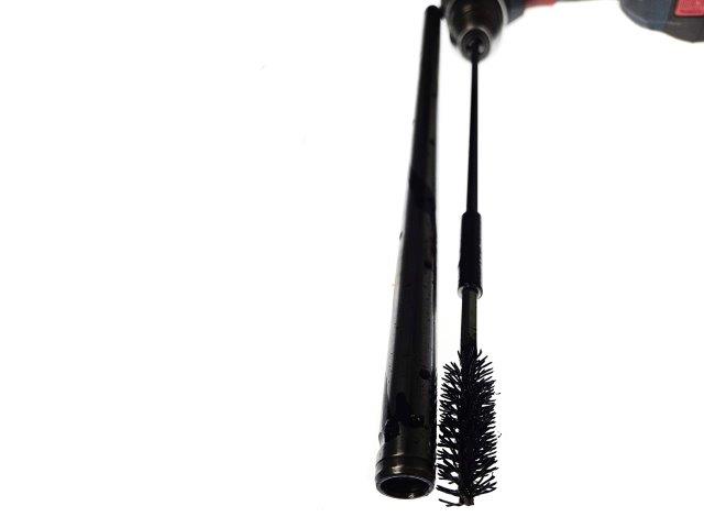

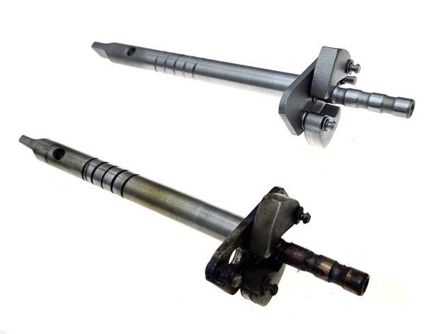

Ein wichtiger Punkt noch bei jeder 18R-Überholung: Die Kipphebelwelle. Sie ist verstopft - also mit Stopfen verschlossen. Innen sammelt sich allerhand. Und wenn man sie noch abzieht und poliert, dann auch das Schleifmittel. Also immer öffnen.

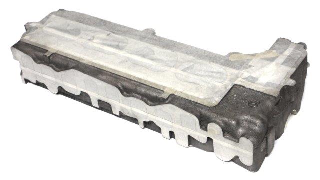

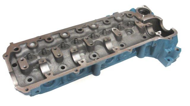

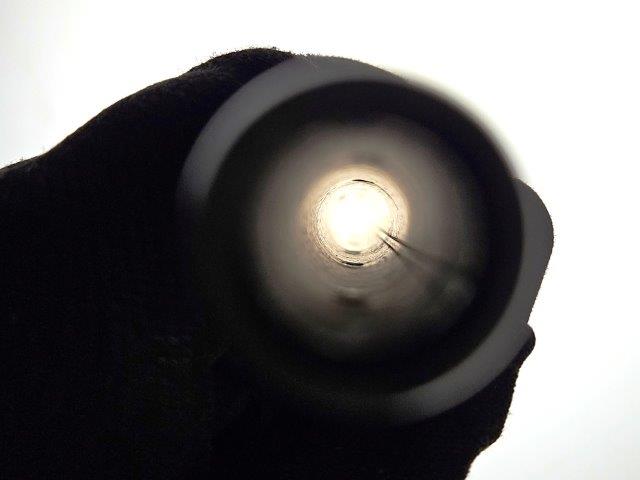

Das Ergebnis kann sich sehen lassen - aber nicht so gut fotografieren lassen... Tiefenschärfe und Schärfentiefe... naja, ich hoffe man kann es erkennen.

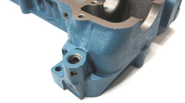

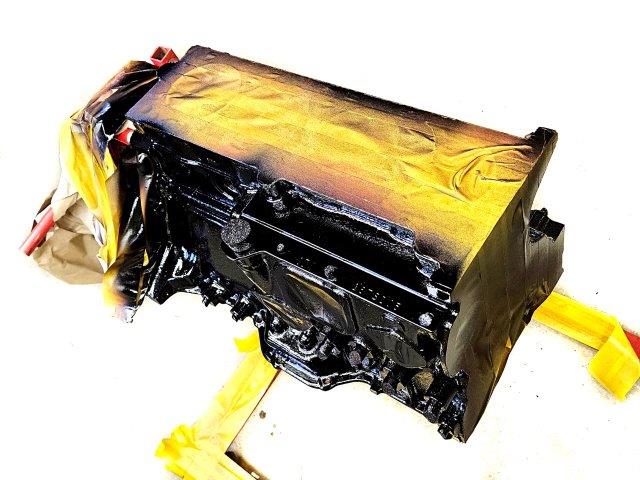

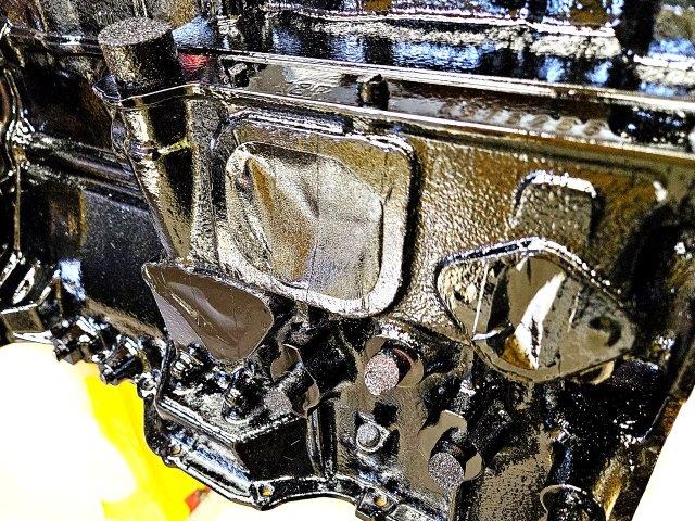

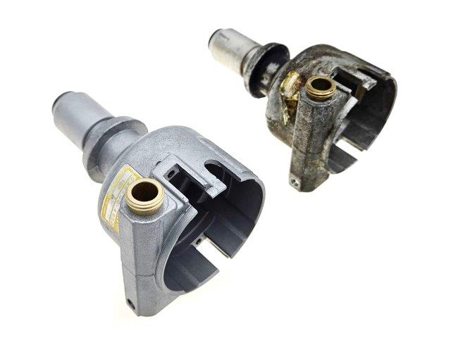

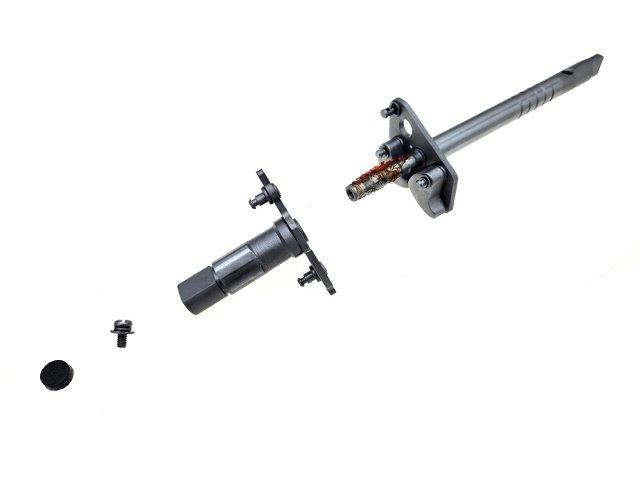

Im Zuge des Aufbaus wurden nun auch Anbauteile vorbereitet. Da leider keine zwei neuen 18R-Verteiler parat lagen, wurde restauriert. Nach dem Zerlegen wurde das Gehäuse gestrahlt.
