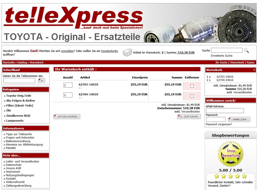

ohne Rost wirste wohl kaum noch welche finden. Die die ich noch hab sind alle sehr rostig.
Habe schon die Lieferbarkeit abgefragt und die übliche Antwort erhalten.
Was meinst Du mit neu gemacht? Nachgefertigt? Die Teile sind ja doch relativ komplex. -
