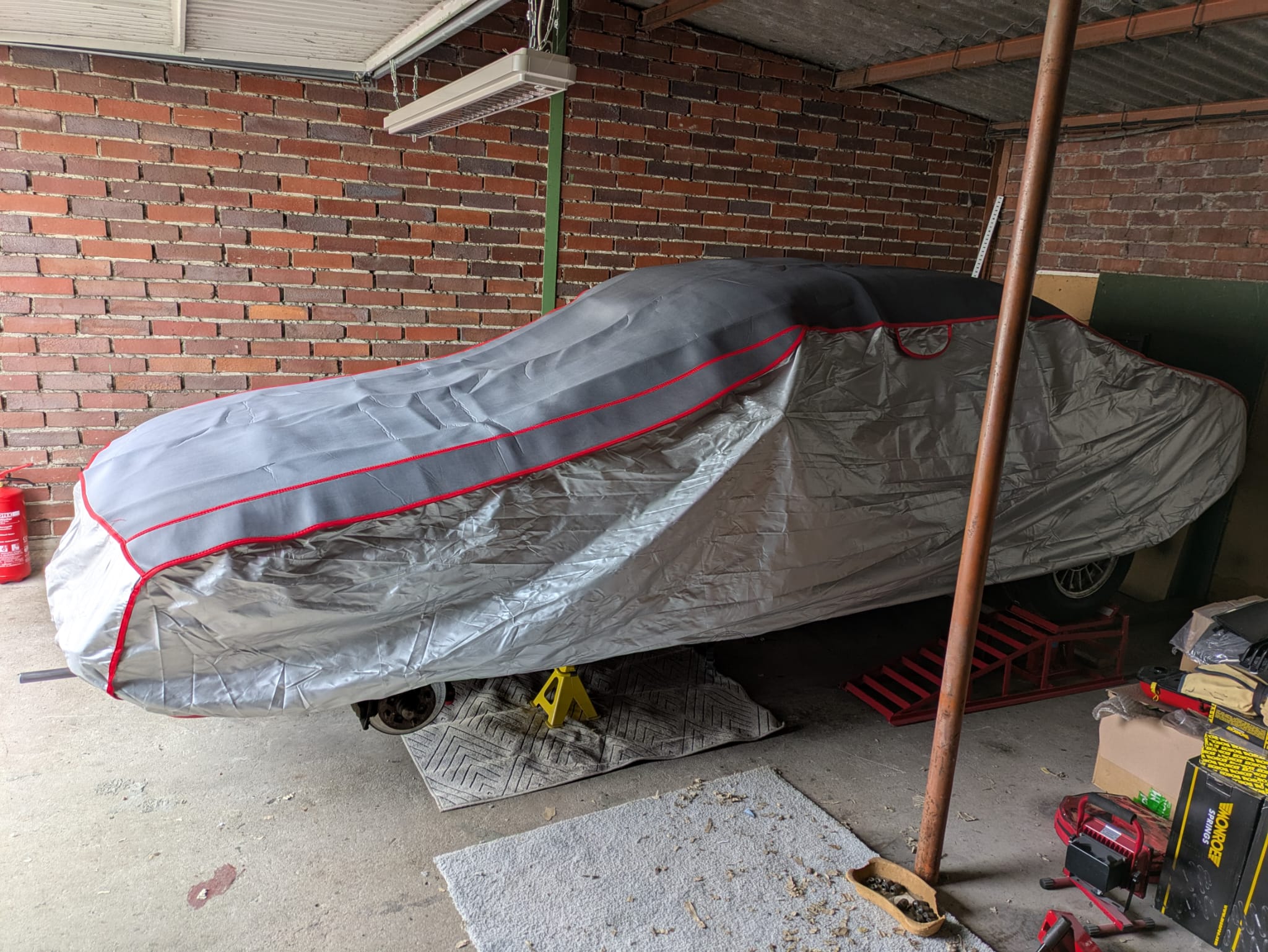

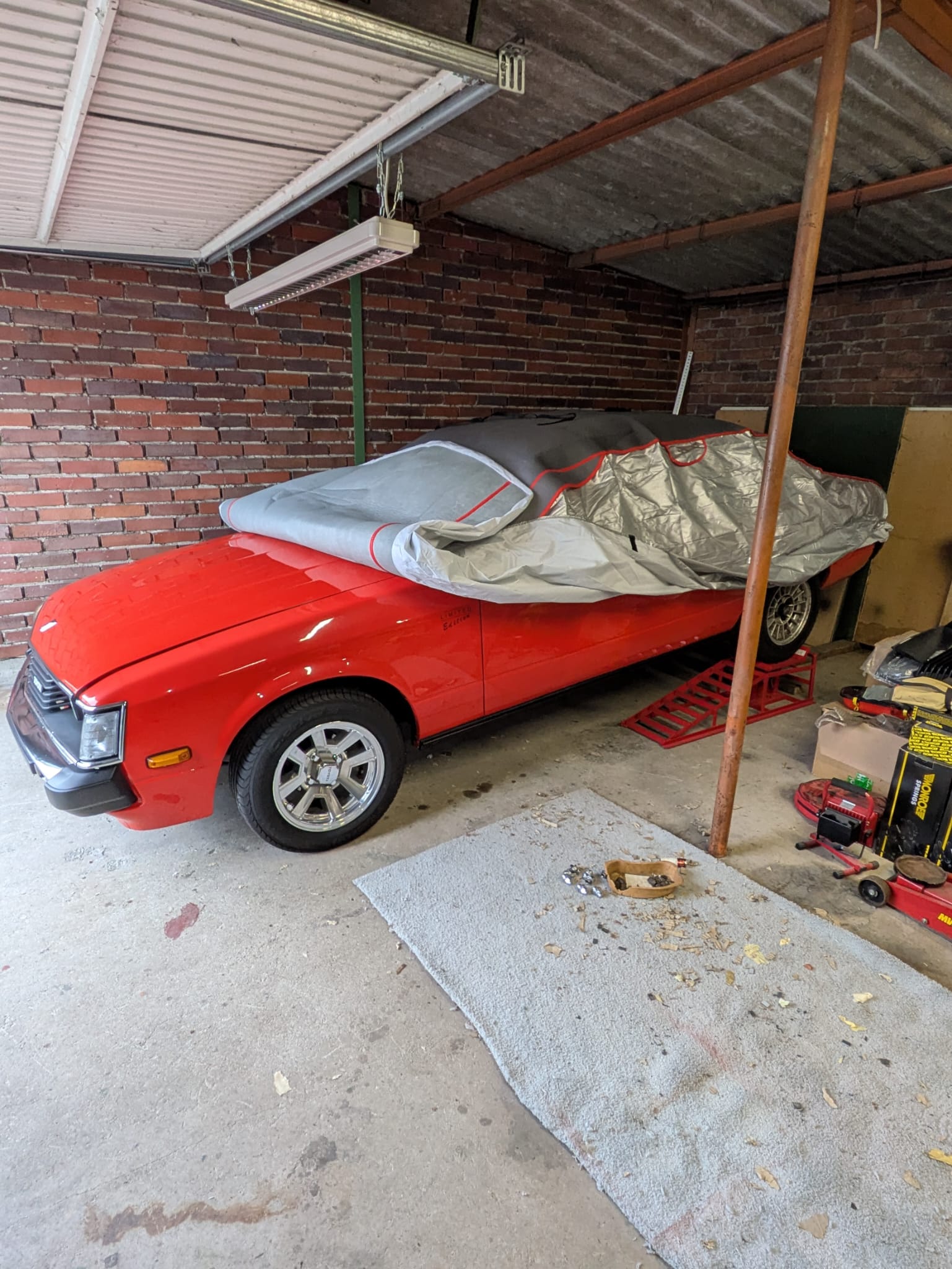

      sooooo, nach etwas mehr als 9 Jahren, als ich mit dem Thema anfing, hab ich mich immer noch nicht entschieden. Da der 18R-G jetzt aber noch lauter rasselt als zu Beginn werde ich ihm wohl in die Eingeweide schauen müssen.
      Eine neue original (hoffentlich) Ölpumpe habe ich in Pakistan gefunden und Bestellt.
      Leider ist 9 Jahre später die Ersatzteilsuche für den Motor nicht besser geworden. :D
      Nur viel teurer. Motordichtsatz 390,-Euro in Österreich, Gleitschienen, Kettenspanner und andere Teile in Spanien für viel Geld.
      Aber was solls wenn man den Motor behalten will.
      Der Gedanke einen 2T-B respektive 3T-B schön aufzubauen und zu tunen ist natürlich auch immer noch da, aber auch gewiss gut 4500,- teuer.
      Werde versuchen zu Berichten wie es voran schreitet mit der Zerlegung.
      Aufgebockt und in den Winterschlaf wurde sie schonmal geschickt. Und da im April `26 eigentlich schon wieder ansteht, habe ich den Vorgezogen um weniger Druck zu haben.
