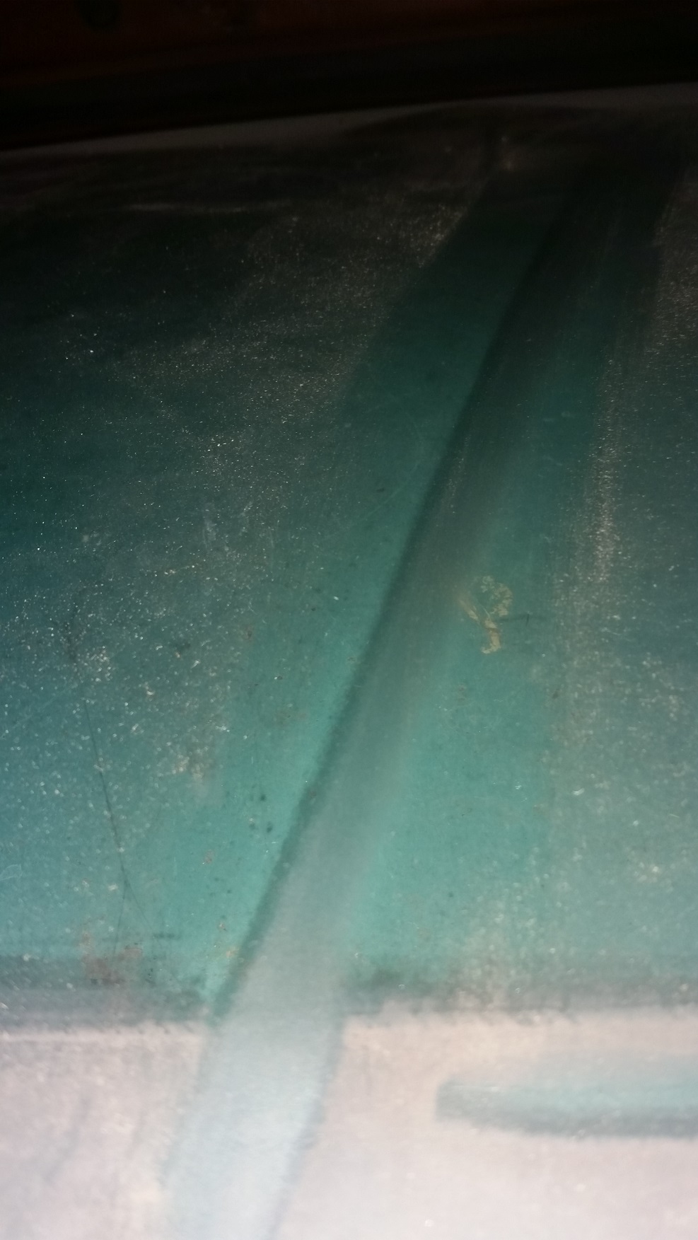

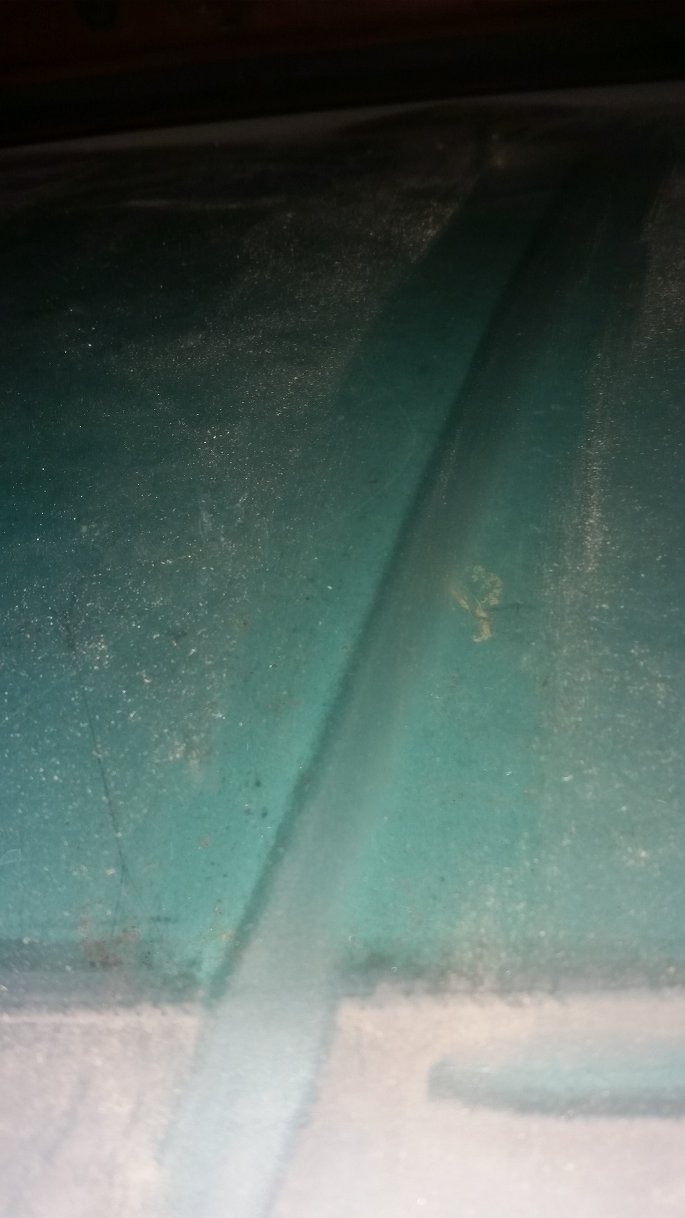

Achtung Das sind Scheibentöter.
Bild von meinen kaputten Scheiben muss ich noch suchen.
Da gib es passende Filzgleiter die sind 10 mal besser.

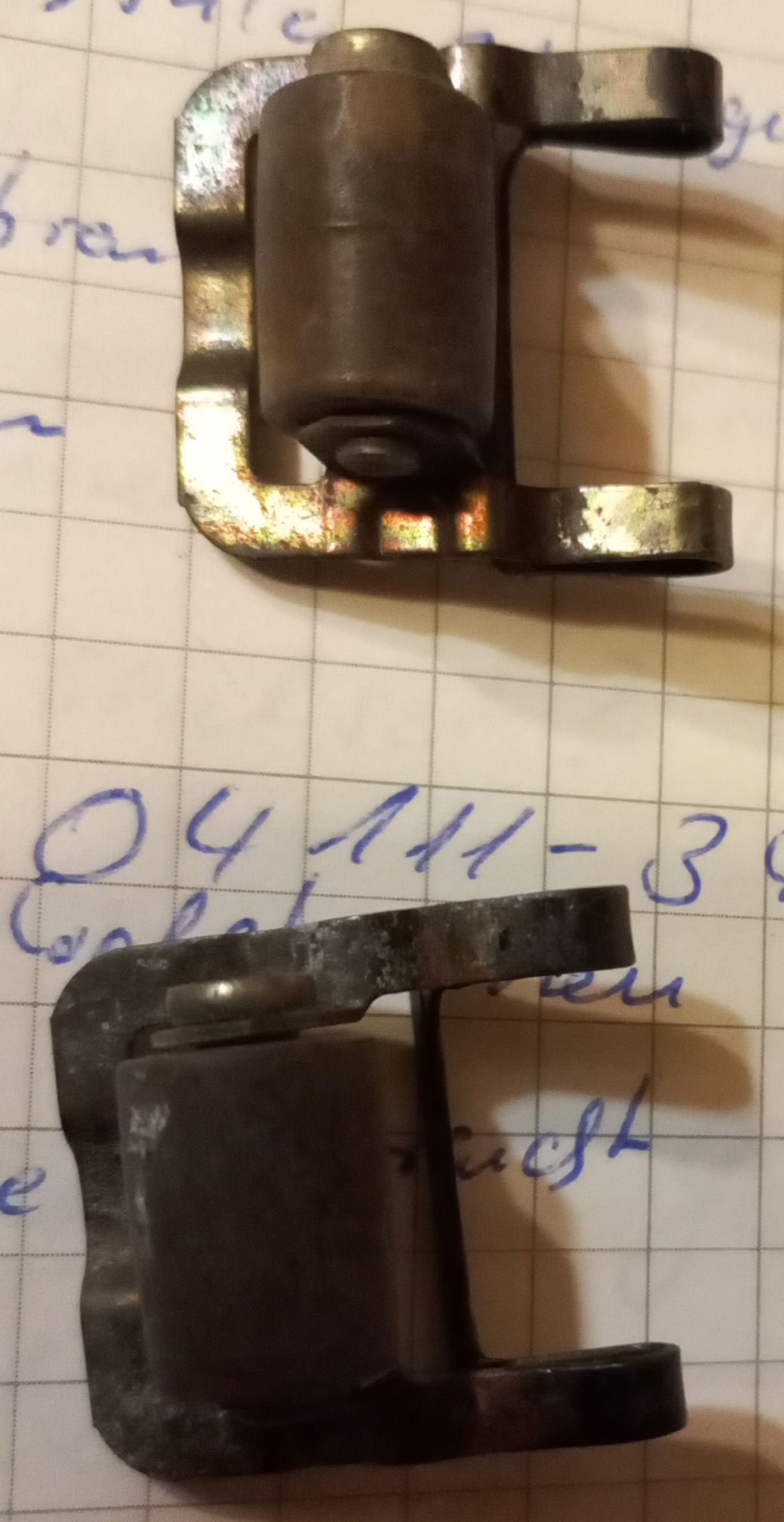

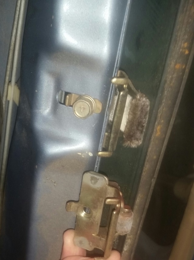

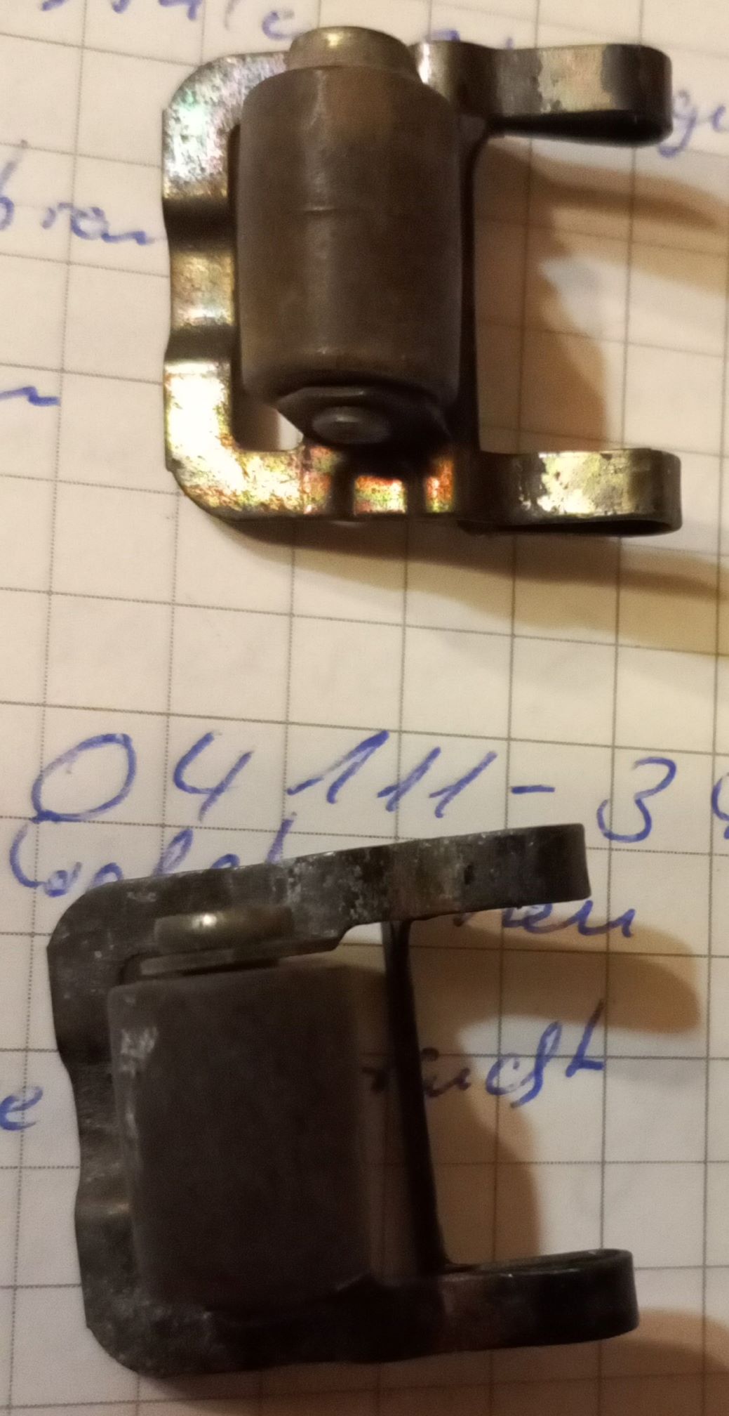

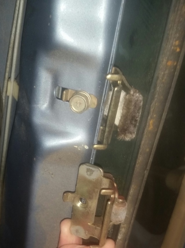

Mit dem Modellwechsel auf Rechteckscheinwerfer wurde die Scheiben-Führung geändert.
Wenn wir uns das nächste mal an der hohen Wurzel treffen bauen wir mal meine Tür auseinander und gucken uns die Dinger an!
Die Beschichtung bei Deinen ist übrigens noch drauf. Das Material wird aber mit der Zeit hart und hinterlässt dann Kratzer und Abdrücke auf der Scheibe.
Irgendjemand hat die Teile mal aufgebohrt, das alte harte Zeug durch Abschnitte von einem Gummi-Schrumpfschlauch ersetzt und die Rollen dann wieder auf den Clip genietet.
Ich hab das nicht in der Praxis gesehen aber die Idee hört sich nicht schlecht an. -
