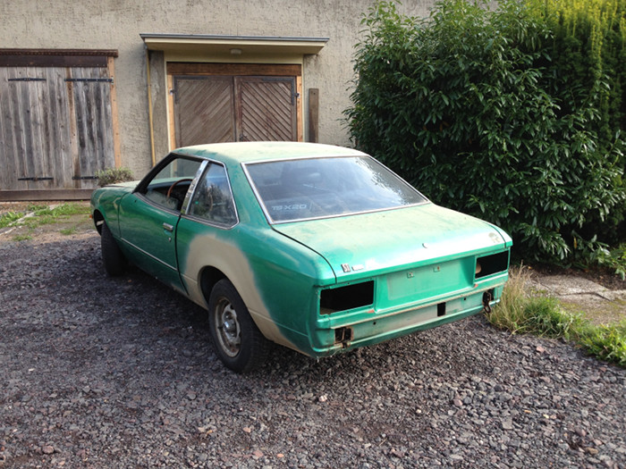

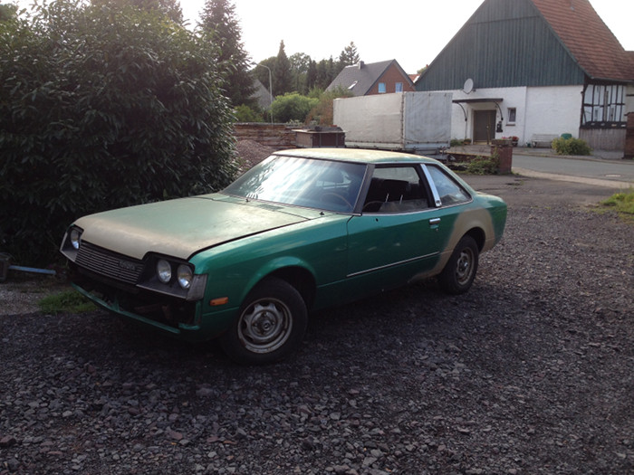

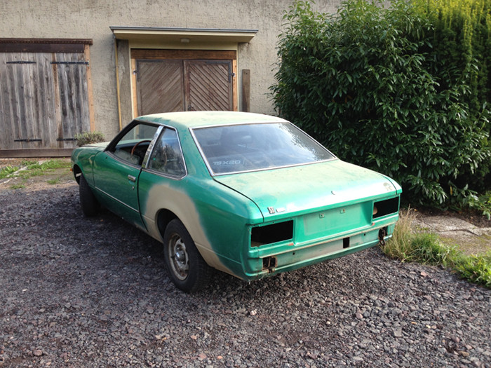

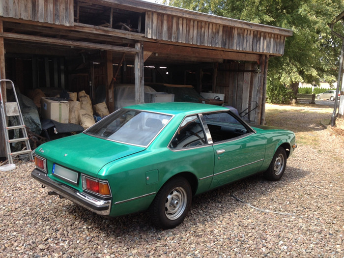

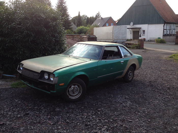

Das Auto präsentierte sich mit an- aber nicht durchgenagter Motorhaube, einer kleinen Durchrostung am Heck, einer leicht krummen Heckstoßstange, oberflächlichem Rost am Unterboden und im Kofferraum, demontierten Vorderbremsleitungen und einer ab Vorschalldämpfer mit Abwesenheit glänzenden Auspuffanlage. Der Wagen stand so schon fünf Jahre und war zuletzt zwei Jahre vorher kurz gelaufen.
![](http://www.classic-celica.de/attachment/959-img-5214-700-jpg/?s=3cc317278128217a51ee16ec213523930307bf67)
![](http://www.classic-celica.de/attachment/960-img-5213-700-jpg/?s=3cc317278128217a51ee16ec213523930307bf67)
Die Standschäden hielten sich trotzdem erfreulicherweise in Grenzen. Wir haben die Celi herausgeholt, auf die Hebebühne gebracht und dann wurde gereinigt, entrostet und zusammengebaut. Neue Flüssigkeiten rein, einen Auspuff hat der Kumpel schnell improvisiert (halbwegs drunterpassende Mittel- und Endtöpfe anderer Hersteller mit Prüfzeichen vom Schrott) dann war nach zwei Wochen das Auto wieder fahrbereit und ich fuhr zunächst auf der 07 erste Probefahrten. Da Grünmetallic eher schwierig zu lackieren ist, wurde auch hier improvisiert, die Radläufe wurden von mir gepinselt (!), die Motorhaube wurde erst einmal mattschwarz. Neue Reifen im originalen Scheiblettenformat kamen drauf, dann bin ich zur GTÜ, eigentlich, um eine Mängelliste zu erhalten. Es gab aber gleich die begehrte Plakette! Bei der Optik hat der Prüfer ein Auge zugedrückt, da er meinte, daß fürs H der Lack noch zu verbessern sei, aber er sähe ja, daß das Auto in Arbeit sei. So konnte ich gleich zur Zulassungsstelle weiterfahren. Das war im Oktober 2017.
