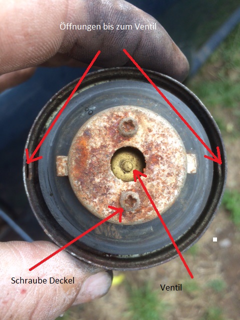

    • Hab den Tankdeckel mit etwas Rost-Spray eingesprüht und die Schrauben gelöst.
      Der kleine Deckel mit den 2 Schrauben gibt nur die Dichtung zum wechseln frei,
      das Ventil in der Mitte ist durch einen eingepressten Innendeckel gesichert.
      Auf dem Bild sind die Beiden Teile am Rand erkennbar, ich habe nicht versucht die beiden Teile zu trennen. Der Luftkanal ist in die beiden Teile des Deckels gepresst.
      Ich habe mit Pressluf in die beiden Öffnungengen re. und li. geblasen und das Ventil hat sich dabei geöffnet.
      Wenn der Tank jetzt Vakuum zieht geht das Ventil nach unten und es kann Luft in den Tank

    • Hallo Ralf,
      die beiden Deckelteile kann man auch nicht zerstörungsfrei trennen - gut, dass du es nicht versucht hast.
      Es reicht, wenn dort Luft zirkulieren kann, so soll es sein.
      Wenn man hineinpustet und das Ventil sich hebt, ist die Belüftung intakt.
      Wenn man die Gummidichtung entfernt hat, kann man den Deckel im Bedarfsfall ins Ultraschall-Bad legen oder in die Galvanik geben.

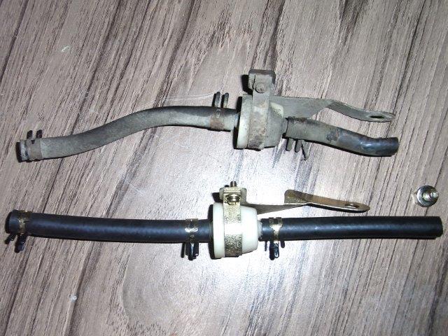

      Die Entlüftung funktioniert über das Ventil am Unterboden, wie beschrieben. So sieht es aus (oben üblicherweise und unten Sollzustand ;)

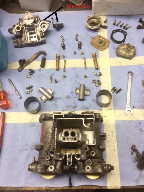

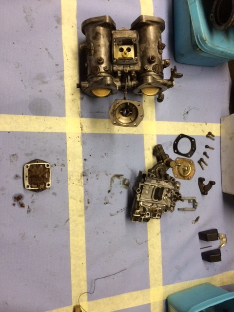

      Vergaser hat mein Sohn jetzt ausgebaut um ihn zu reinigen.

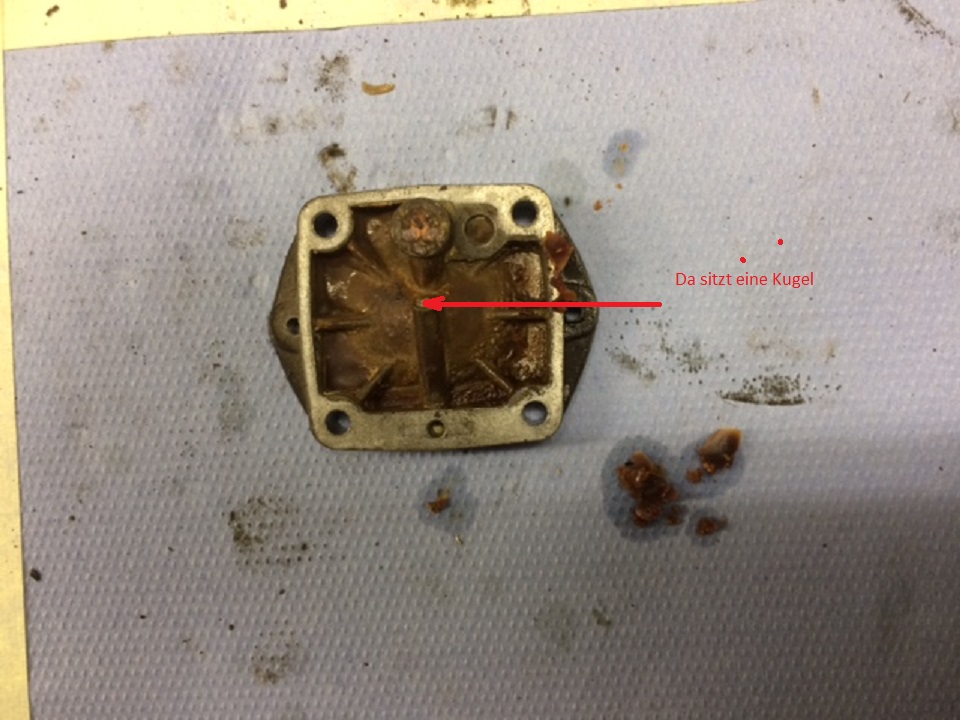

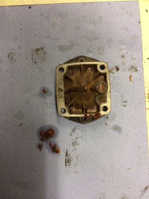

      Am Mittelteil der Beschleunigerpumpe zur Schwimmerkammer sitzt ein Zeug drin als hätte sich Caramel abgelagert.
      Hab so einen Vergaser noch nicht überholt, werde alles im Ultraschallbad reinigen und dann Soda-Strahlen.
      Da sind ja einige Stellschrauben aussen am Vergaser, ist das Ratsam die alle auszubauen, hab Angst das ich den Vergaser nicht mehr eingestellt bekomme.
      Hab ein Buch über den 2TG Motor, da ist allerdings der Vergaser mit dem geteilten Deckel beschrieben,
      ist da ein großer unterschied der Vergaser ausser dem Deckel.
      Optisch sieht der Rest gleich aus.

    • Hallo Ralf,
      dann tauscht mal die Tankdeckel wieder zurück... ;) das hilft manchmal auch schon etwas, da Rundscheinwerfer und Rechteck verschieden Stutzen haben.
      Zu den Vergasern - die wirst Du komplett überholen müssen. Die Dichtsätze dafür haben wir nachgefertigt, gibt es im Netz unter
      tte.com.de
      Schau mal bei dem Beschleunigerpumpen-Teil, das Du fotografiert hast: Es ist dort eine kleine Kugel eingebaut. die muss freigängig sein.

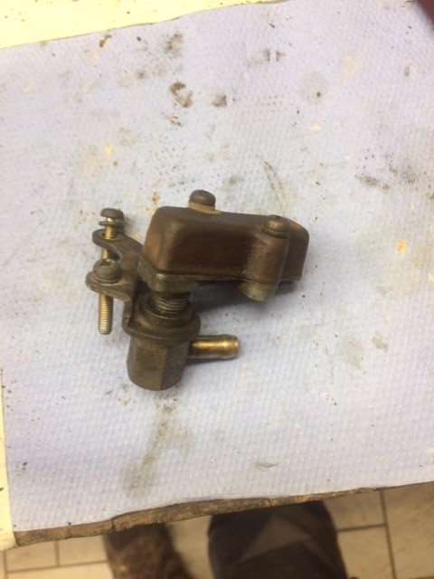

      Für was ist das Teil eigentlich, da scheint ein Bi-Metall eingebaut zu sein das ein Ventil öffnet ?
      Gibt es dieses Membran auch zu kaufen ?

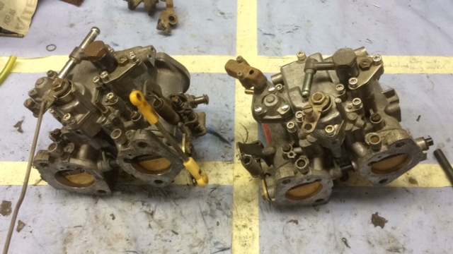

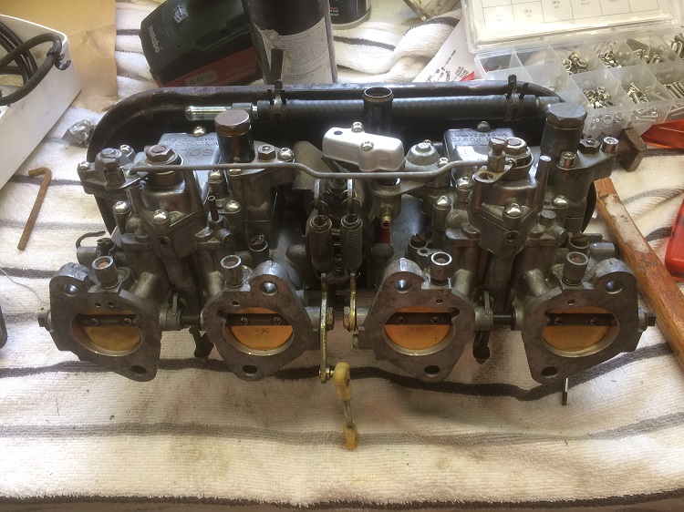

    • Hi,
      ich habe den Vergaser soweit überholt, nach Buch eingestellt und wieder eingebaut.
      Auf jedenfall war das reinigen sinnvoll, hatte das Glück den ganzen Vergaser im zerlegten Zustand in ein Ultraschallbad zu legen.
      Zuvor hatte ich die Teile mehrere Tage in Benzin eingelegt und vorgereinigt, so steht das auch im Buch.
      Ich habe auch einen Vergaser nach dem anderen gemacht um eventuell nochmal nachschauen zu können, was sich auch als richtig erwiesen hatte, ich musste nachschauen obwohl ich alles nach reihenfolge auf die Werkbank gelegt hatte.
      Im U-Bad gibt es keine reihenfolge mehr :thumbsup: .
      Die Schrauben habe ich alle durch Edelstahl ersetzt.
      Im Bild 2 Versionen mit Schrauben, die untere Version ist es geworden, die Deckel muss ich nochmal Tauschen, das Chokegestänge ist gespiegelt :S
      classic-celica.de/attachment/6…49345c3a0176d0511ffe8f03b
      Der Vergaser wird noch Soda gestrahlt dann sieht er noch ein wenig besser aus :D

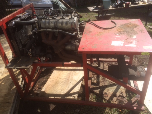

      Ich hab einen Motorenlaufstand bekommen da wird der GT eingebaut und getestet bevor er wieder eingebaut wird.
      Der ST Motor auf dem Bild hat nur ein paar Betriebstunden und ich liebäugele damit den in meinen Rundscheinwerfer einzubauen wenn das innenleben noch in Ordnung ist.
