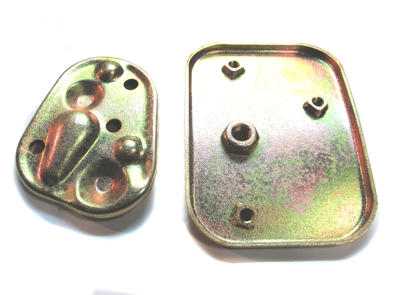

Ich wollte mal nachhören wie so Eure Vorgehensweise, Erfahrungen und Tipps im Bezug auf Sandstrahlen bzw. reinigen von Teilen ist und wer Erfahrungen mit Schrauben/ Teile Galvanisieren bzw. pulvern hat.
Adressen von Firmen die Kleinteile/ Mengen machen?
Preise?
Selbst verzinken?
Hintergrund ist folgender, ich habe für meine heilige Kuh div. Schrauben und Kleinteile verzinken lassen. Der Preis dafür war recht happig wenngleich die Erklärung dazu einleuchtend und logisch war.
Ich bin momentan so gestimmt mir eine kleine Hobby Sandstrahlkabine zu kaufen da der Löwenanteil der Kosten wohl auf das Reinigen der Teile entfällt. Der Laden der mir die Sachen gemacht hat würde hierbei mit Rat im Bezug auf Druck und Strahlmaterial unterstützen um die Kosten für mich zu minimieren.
Das ihr wisst wovon ich Rede
Vorher
Nachher
