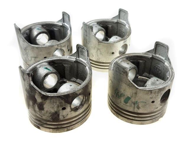

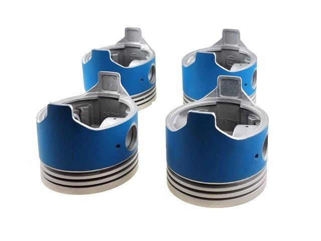

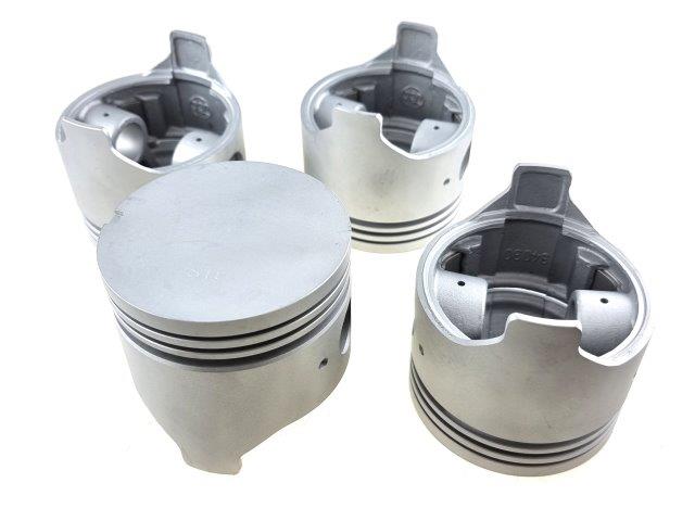

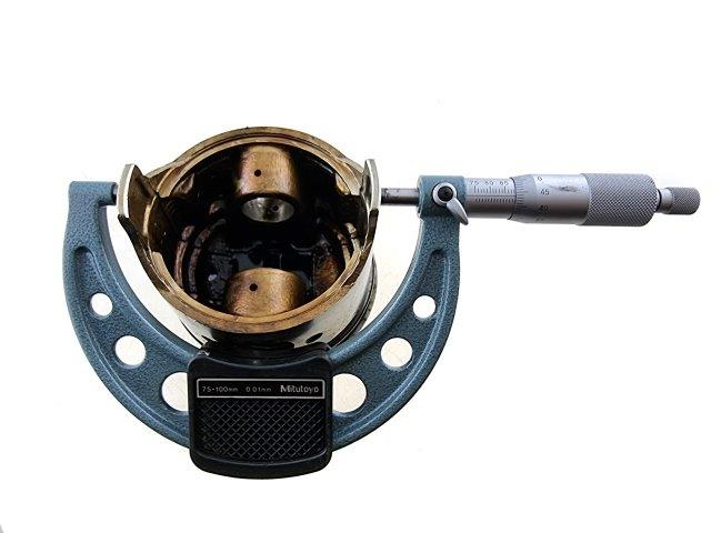

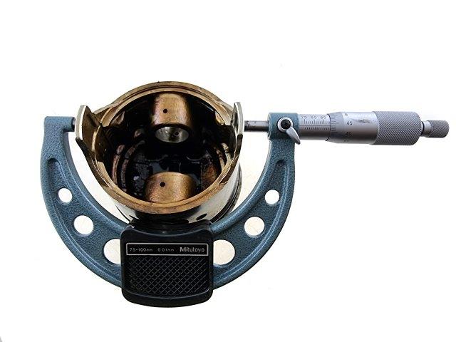

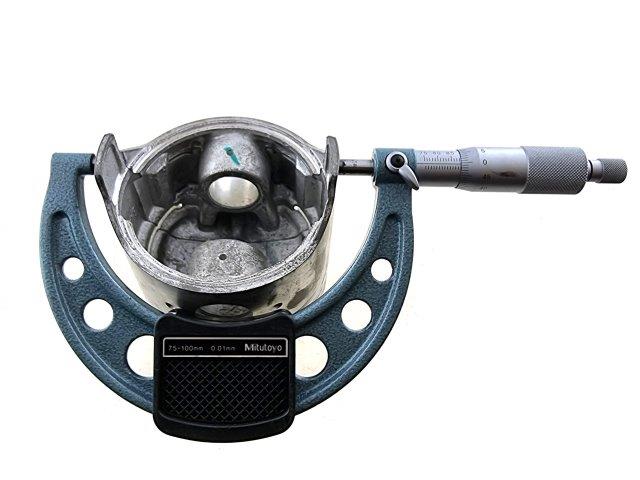

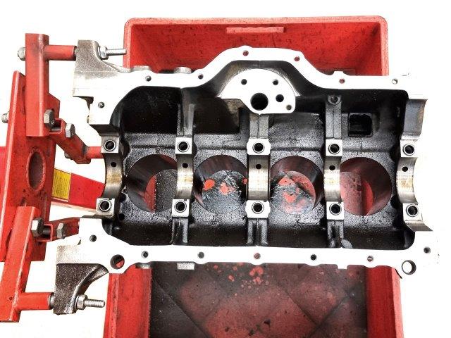

Das Laufspiel der Kolben ist mit 11 Hundersteln zu groß, aber sehr gleichmäßig. Die Zylinderwände sind kaum unförmig, einzig der Kreuzschliff fehlt. Die Kolben haben sich auch sehr gleichmäßig abgenutzt. Sie sind im Schnitt 6,5 Hunderstel unter Nennmaß. Eigentlich Verschleiß, so wie er sein sollte. Aber eben mittlerweile zu viel.

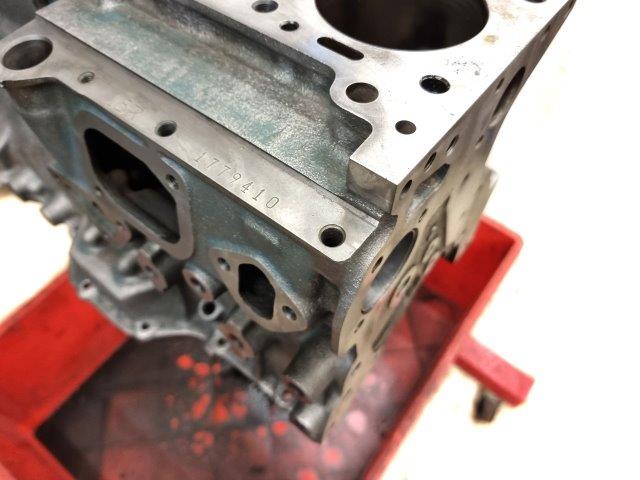

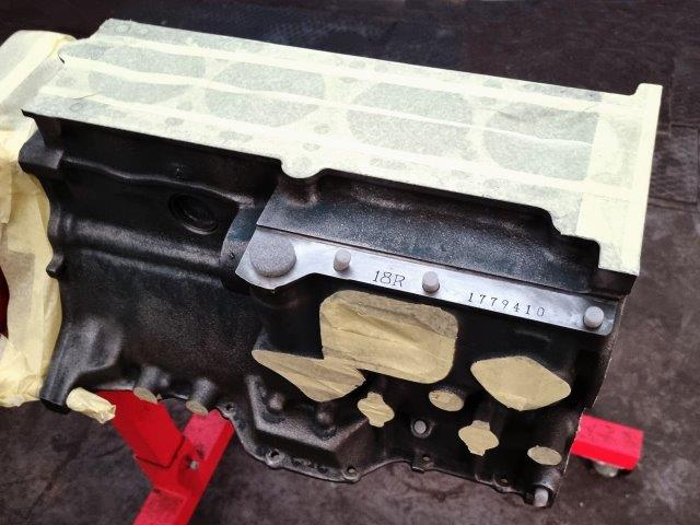

Was spricht gegen Soda bzw. Trockeneis?
Verzug gibt es dabei nicht und Rückstände können ausgespült bzw. geblasen werden.
Lerne aber auch gerne dazu

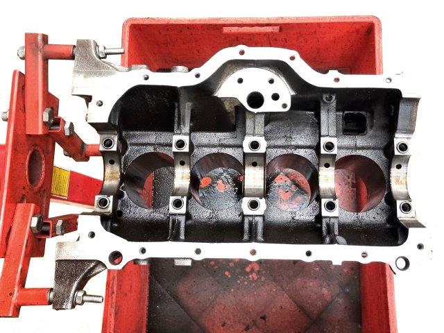

Gegen Trockeneis spricht nichts, ich strahle viel damit. Aber manchen Lackschichten und vor allem Korrosion kann das CO2 nicht so viel anhaben. Beim Backpulver ist es ähnlich. Es ist etwas aggressiver (Stichwort Mohs-Härte).
Da beim 18R die Lagerung der Nebenwelle selten verschleißt, kann sie meist im Block bleiben. Beim Soda-Strahlen würden die Lager aber beschädigt. Daher würde ich einen offenen Motor maximal mit Trockeneis bearbeiten.

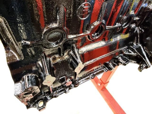

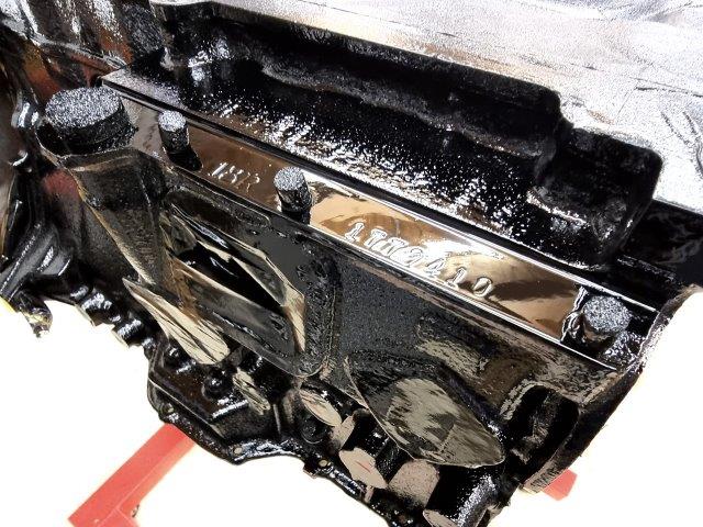

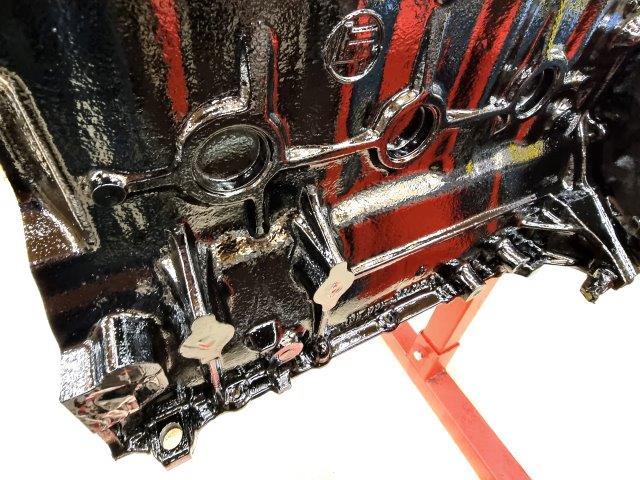

So sieht das ganze dann in der Lackierkabine aus:
Hallo JT,
sieht ja richtig schön aus .
Die Herzpatientin wird es wohl aus eigener Kraft nicht mehr zur OP schaffen.
Heutiger Stand.
GrüßeGruß
