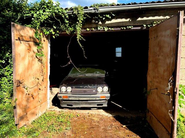

Scheunenfund a la carte: classic-celica.de/attachment/1…bfc158e1edb2eb5c63815b396 -

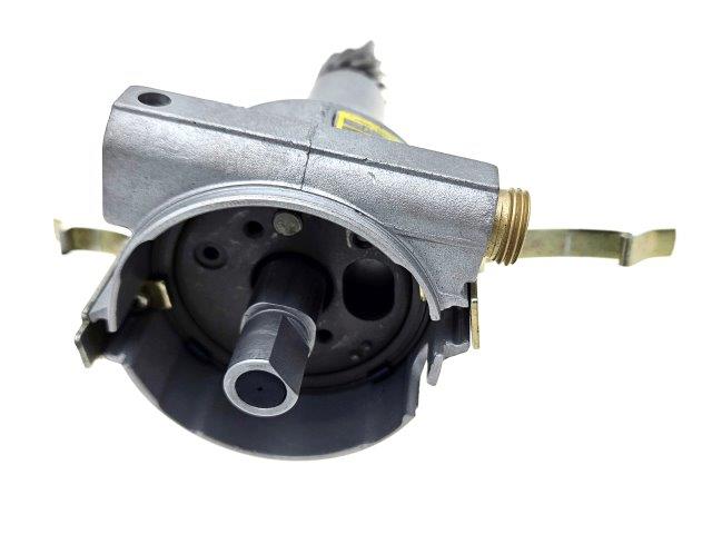

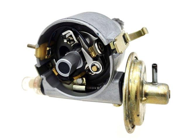

BeitragNun ist alles bereit für neue Kontakte.classic-celica.de/attachment/1…bfc158e1edb2eb5c63815b396 -

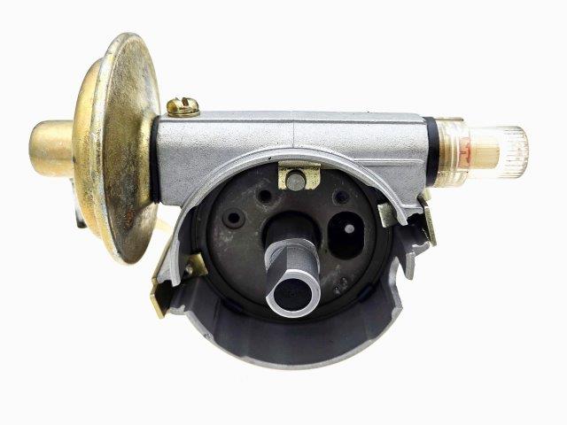

BeitragNun folgt die "Früh-Verstellung" per Unterdruckdose. Schwer neu zu verzinken, diese Dosen. classic-celica.de/attachment/1…bfc158e1edb2eb5c63815b396 -

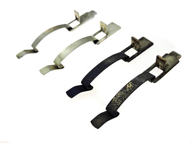

BeitragNun die Klammern, die die Platte halten: classic-celica.de/attachment/1…bfc158e1edb2eb5c63815b396 -

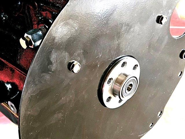

BeitragDiese halten die Verstellplatte. Die Platte verügt über ein Kugellager ringsum, daher wurde sie im Ultraschallbad mit WD40 gereinigt. Das funktioniert pefekt:classic-celica.de/attachment/1…bfc158e1edb2eb5c63815b396 -

BeitragNach dem Einbau ins Gehäuse konnte auch die Verstellplatte wieder montiert werden. Hierzu wurden neu verzinkte und chromatierte Schellen benutzt:classic-celica.de/attachment/1…bfc158e1edb2eb5c63815b396 -

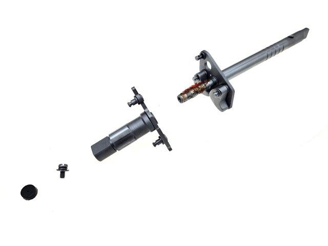

BeitragDie Welle wurde dann wieder komplettiert: classic-celica.de/attachment/1…bfc158e1edb2eb5c63815b396 -

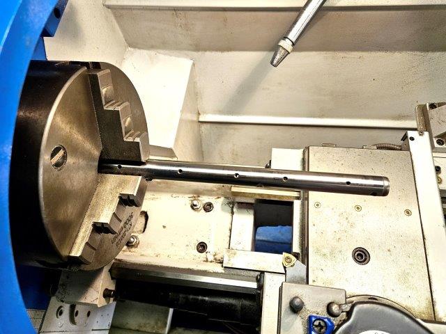

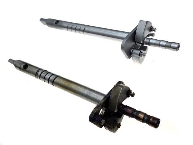

BeitragEbenso das zentrale Bauteil, die Welle. Vor und nach dem Reinigen, Strahlen und Polieren der Laufflächen: classic-celica.de/attachment/1…bfc158e1edb2eb5c63815b396 -

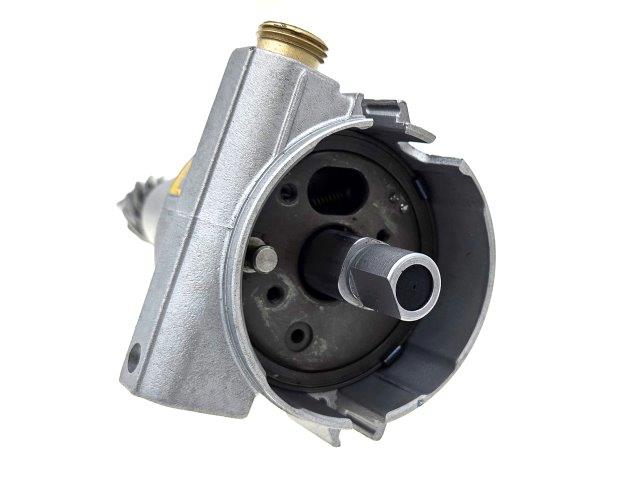

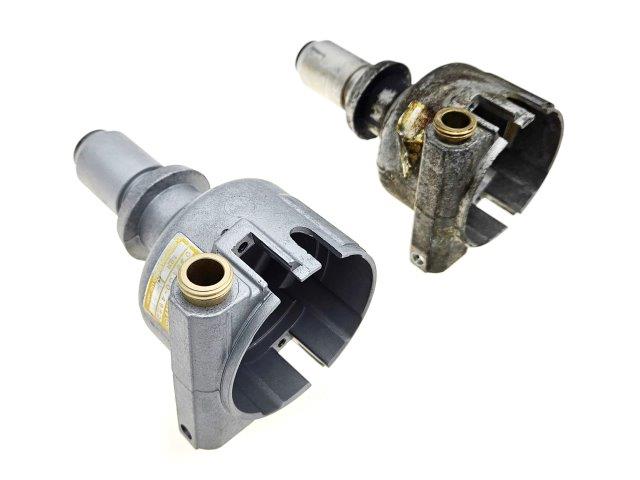

BeitragIm Zuge des Aufbaus wurden nun auch Anbauteile vorbereitet. Da leider keine zwei neuen 18R-Verteiler parat lagen, wurde restauriert. Nach dem Zerlegen wurde das Gehäuse gestrahlt.classic-celica.de/attachment/1…bfc158e1edb2eb5c63815b396 -

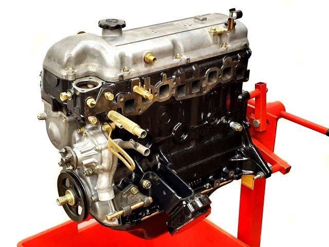

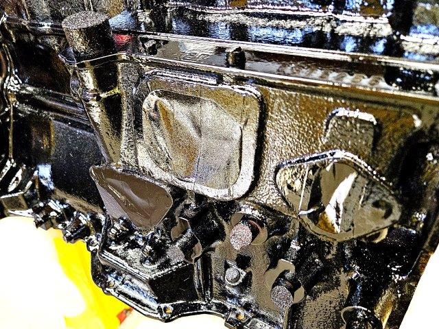

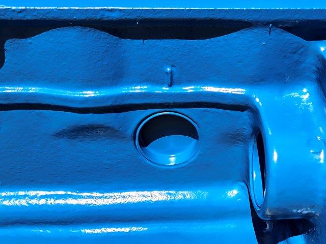

BeitragUnd schließlich im originalen, frühen blau lackiert.classic-celica.de/attachment/1…bfc158e1edb2eb5c63815b396 -

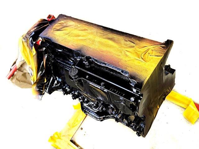

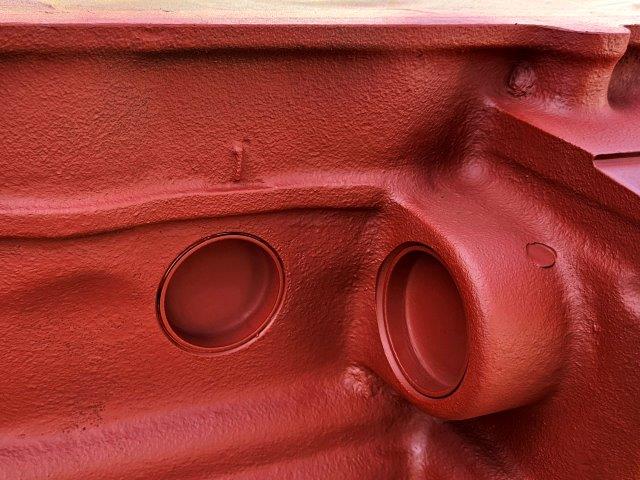

BeitragDer Block wurde entlackt und grundiert. classic-celica.de/attachment/1…bfc158e1edb2eb5c63815b396 -

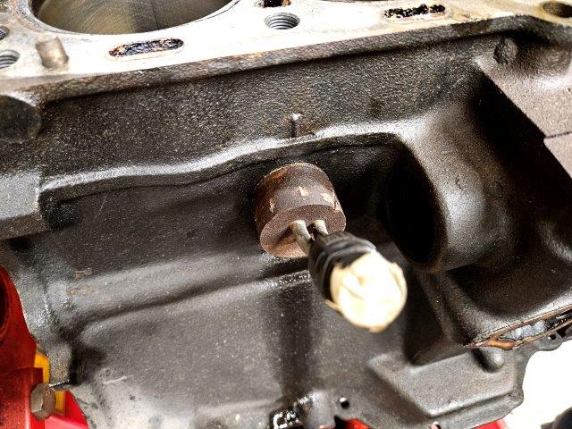

JT1CBTA40 -
Hat eine Antwort im Thema 18R Motor- frühe Bauform verfasst.

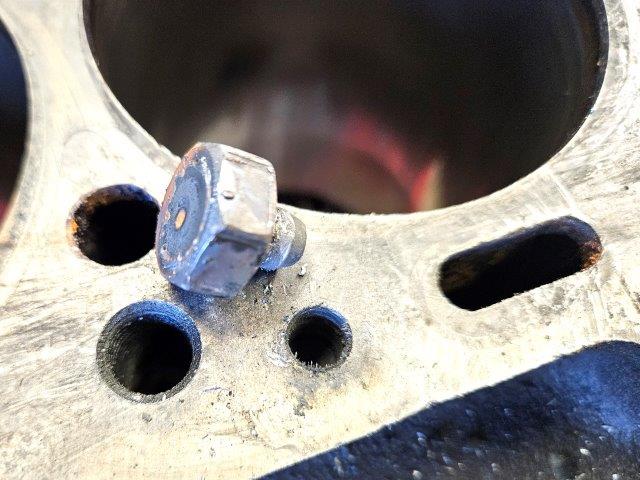

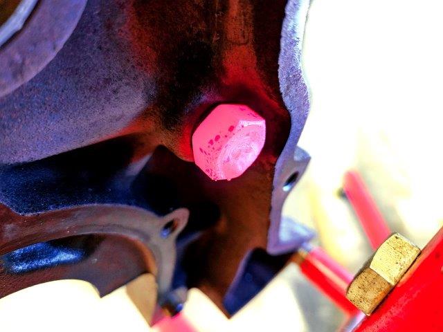

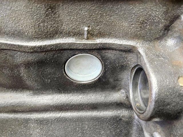

BeitragDer Motorblock aus Luise soll weiter leben. Also wurde die Vorwärmung, der Tauchsieder, entfernt und ein Froststopfen eingesetzt. classic-celica.de/attachment/1…bfc158e1edb2eb5c63815b396
