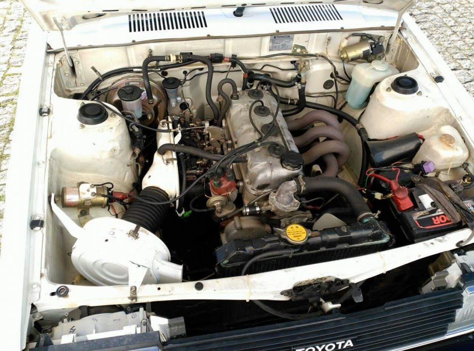

    • Hallo liebe Aktiven.
      Bin wieder im Lande. Danke schon mal für die Antworten.
      Meine Frage bezog sich auf die weiße Automatic Celica in Marl, steht auf allen Websiten zum Verkauf.
      Was ist von diesem Auto zu halten?
      Wie stehen die Chancen an Umbauteile zu kommen?
