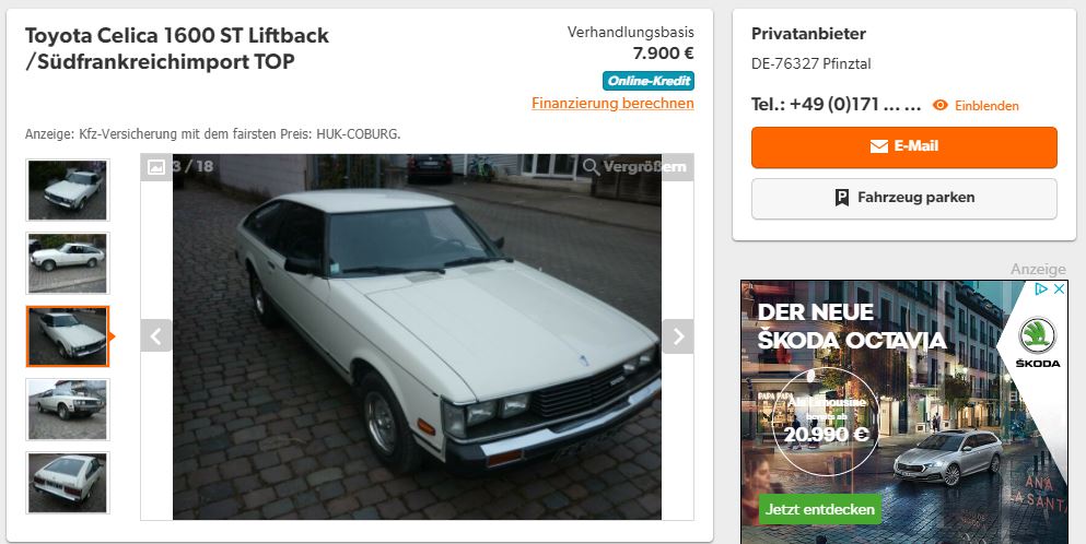

      ich bin Klaus 55 J. aus der Südpfalz und habe ein 1980 TA 40 Liftback Coupe 1,6 ltr. Doppelvergaser in Frankreich gekauft. Da ich keine große Erfahrung mit alten Celicas habe (hatte bisher nur BJ 40 und div. HJs) brauche ich Eure Hilfe.
