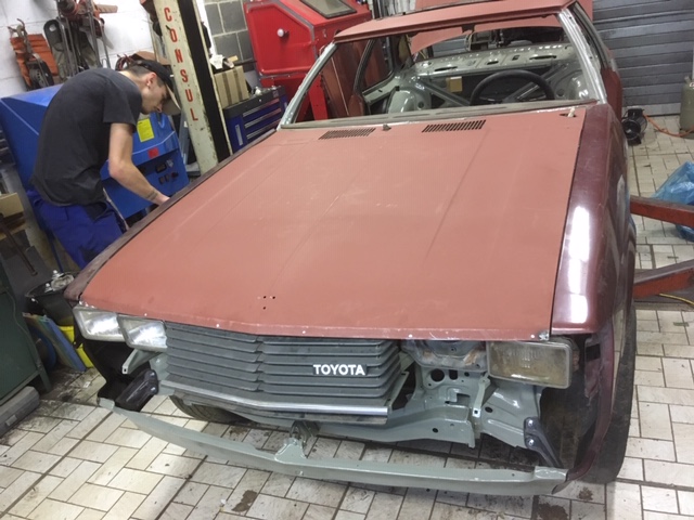

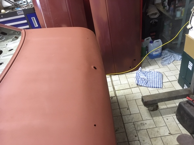

      Die Woche kamen Motorhaube, Kofferraumdeckel und Frontblech an die Reihe.
      Und wieder Schweißarbeiten ;(
      Jetzt haben wir viele Teile aber nur eine Motorhaube, naja was besseres ist wohl schwer zu finden.
      Heute alles wieder grundiert, vorm schweißen drücke ich moch ein wenig, erst mal ein Kantblech besorgen.

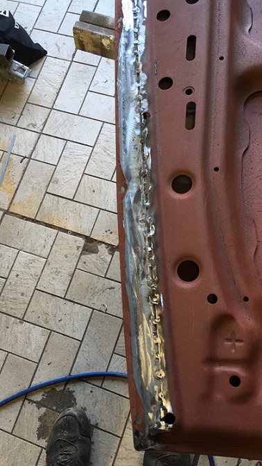

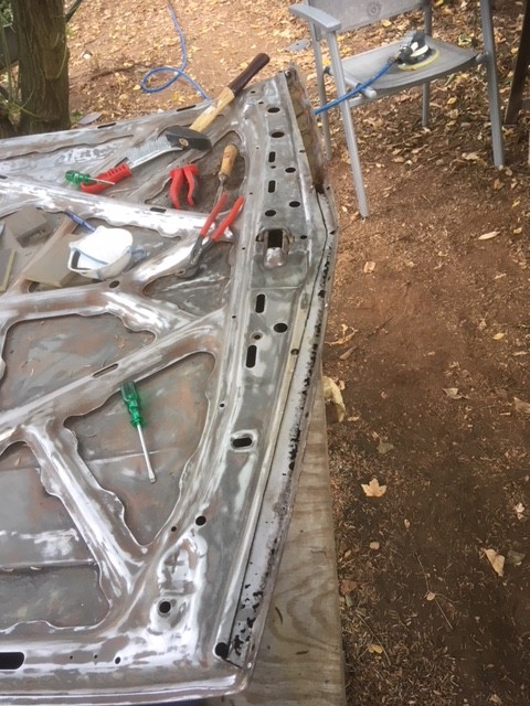

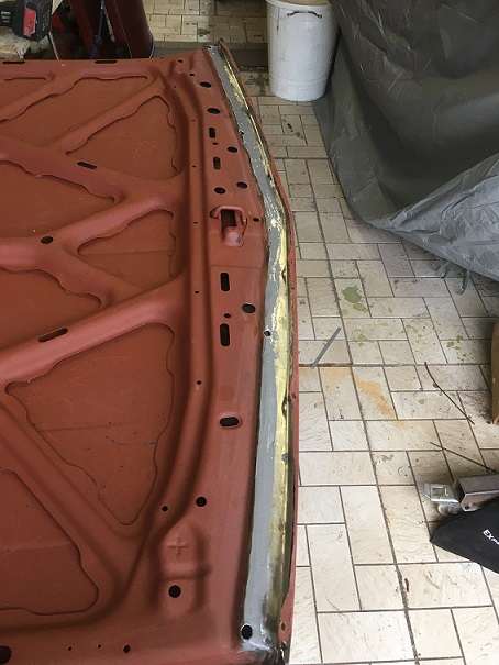

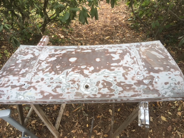

      Und weiter geht es.
      Motorhaube geschweißt und mittlerweile auch komplett grundiert, muss nur noch die Kante wieder zu bördeln.
      Teile die auf den Einbau warten.

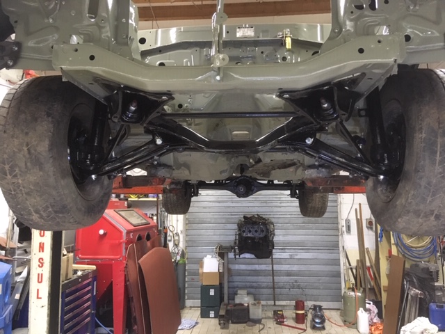

      Die ersten beiden Neuteile am Fahrzeug

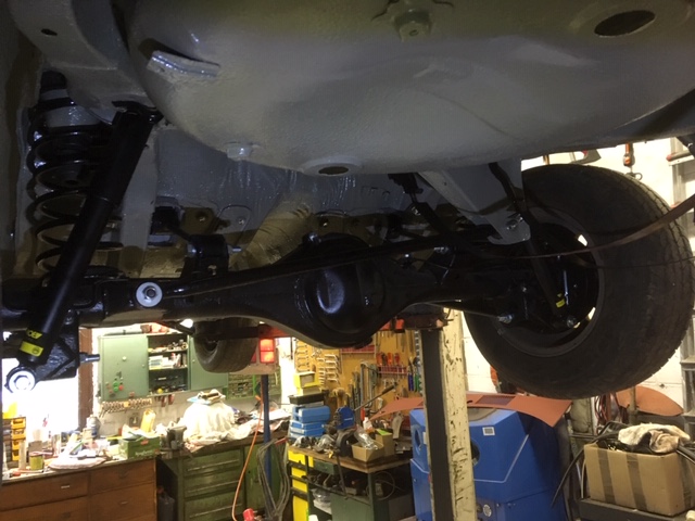

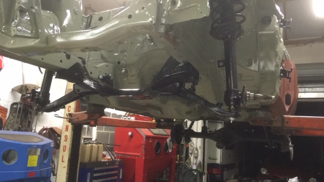

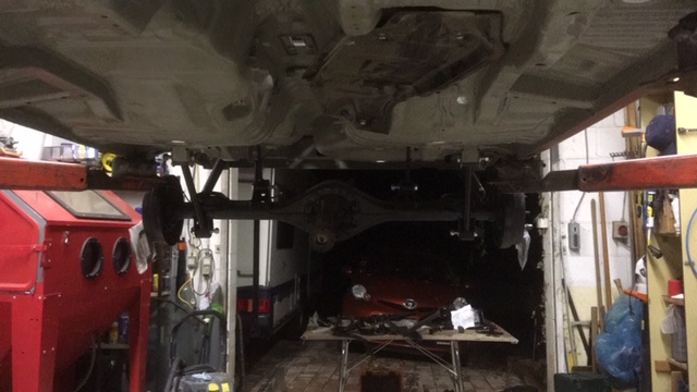

      Achsen und Achsteile vormontiert und schon gibst die ersten Probleme, ich weiß nicht mehr so genau was wie wo war ;(
      Gott sei dank hab ich jede Menge Bilder gemacht.
      Trotzdem steht wieder eine Frage im Raum.

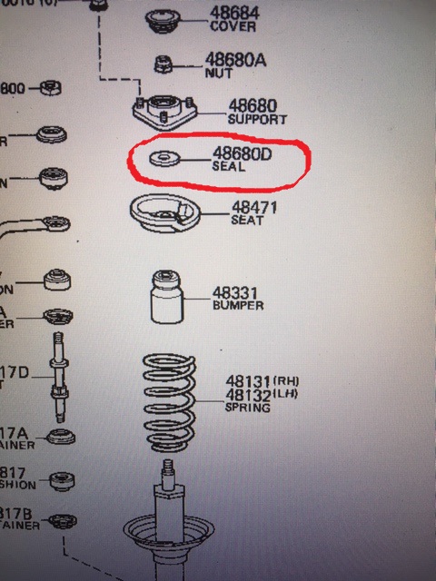

      Ich habe in die Federbeine neue Dämpfer eingesetzt und die Domlager ersetzt.
      Da sitzt auch das Problem, (die Domlager sind von KYB) ich habe auf der Ersatzteilliste gesehen das noch eine Kunststoffscheibe unter das Lager kommt.
      Ich habe Domlager im Netz gesehen da ist solch ein Teil dabei.
      Bei meinen war nichts dabei, brauch ich die bei den KYB Domlager nicht, kennt sich da jemand aus damit.
      Sollte ich welche benötigen, wo bekomme ich die Kunststoffscheiben.

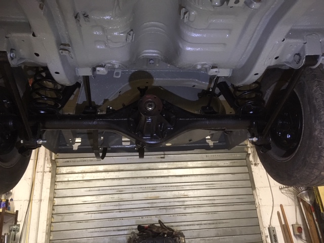

    • Wieder ein Stück weiter :)
      Die Achsen sind endlich komplett montiert, jetzt kann ich die Karosserie wieder rollen.
      Wir bauen jetzt die Hauben, Türen und Anbauteile an um zu sehen wie alles passt.

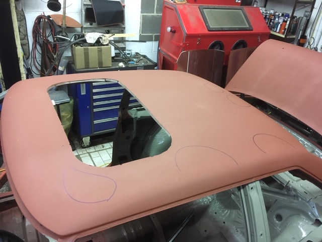

      Das Dach hat leider einige Dellen, ich gäbe was dafür wenn das Loch nicht wäre. ;(
      In den Achtzigern wurden zu viele Glasdächer eingebaut.
      Das Original war eingeschlagen, jetzt hab ich 3 alte auftreiben können, mal sehen wie die zur Dachwölbung passen.

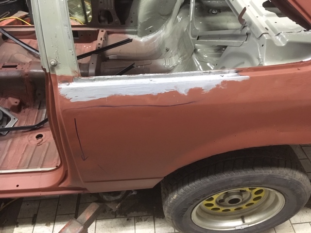

      Die Rostnarben unter den Dreieckfenstern haben wir mit Flüssigmetall gespachtelt.

      Haube komplett wieder geklebt, hoffe nach dem Überlackieren sieht es nicht so schlimm aus.

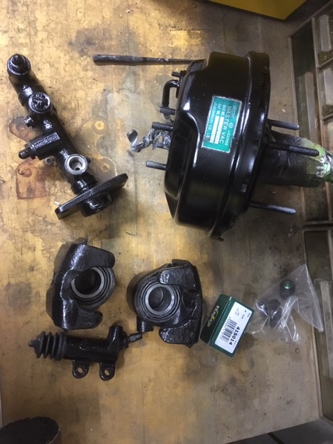

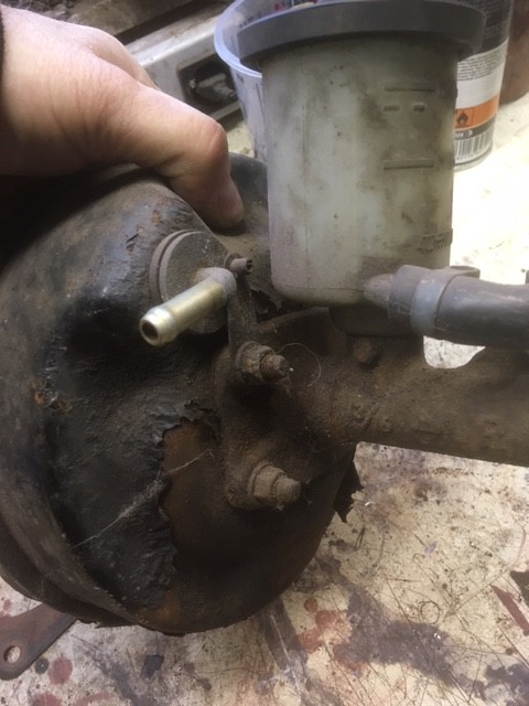

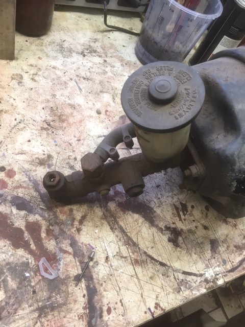

      Bremsleitungen schon mal vormontiert.
      Radbrems-, Hauptbrems- und Kupplungszylinder sind jetzt an der Reihe.
      Jetzt hab ich auch noch bei all den Überholsätzen den Hauptbremszylindersatz vergessen.
      Wieder suchen und warten.
      Wieder was zum einbauen, das macht mehr Spaß 8o

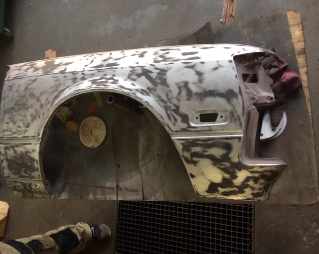

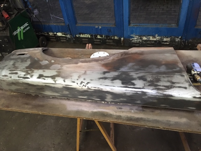

      Zwischen durch schon mal mit den Vorbereitungen zum Lackieren angefangen und die Sch.....e geht weiter.

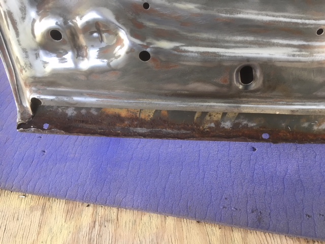

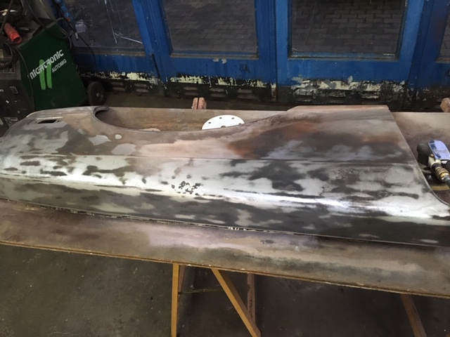

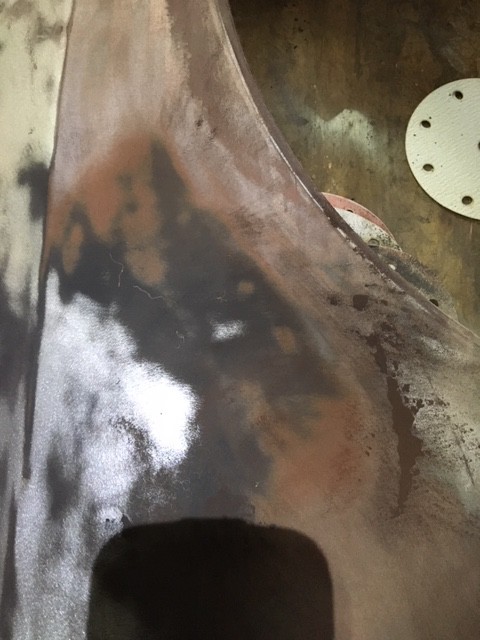

      Beim anschleifen des Lacks vom Kotflügel kamen lauter kleine Rostäderchen zum Vorschein.
      Je weiter der Lack runter war um so mehr wurden es, es musste sogar die Grundierung bis aufs Blech abgeschliffen werden.
      Alle 10 - 15 cm war ein kleiner Rostpunkt und davon liefen die Röstäderchen wie ein Spinnennetz aus.
      Gut das es nur der rechte Kotflügel war.
      Wenn die Türen fertig sind und es wieder etwas wärmer ist werden die Innenseiten und Pfalzen schon lackiert.
    • Hallo Ralf,
      das sieht doch alles schon richtig gut aus! Sehr schöne Spaltmaße!
      Die Sache mit der unterrosteten Grundierung ist leider allzu bekannt. Die Grundierung ist zu meinen offenporig, zum anderen rosten unsere Altjapaner ja leider von innen, aus dem Blech heraus. Das liegt daran, dass Japan keine eigenen Erzvorkommen hat. So hat man Schrott importiert und eingeschmolzen. Die im Schrott enthaltenen Fremdatome sorgen für so genannte interkristalline Korrosion. Also aus dem frischen Blech heraus.
      Und ja, ich bin auch dafür, dass endlich mal jemand die Pfalz lackiert :D
      Spass beiseite... viel Erfolg beim Falze lackieren...

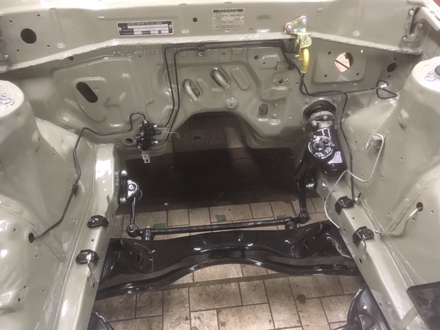

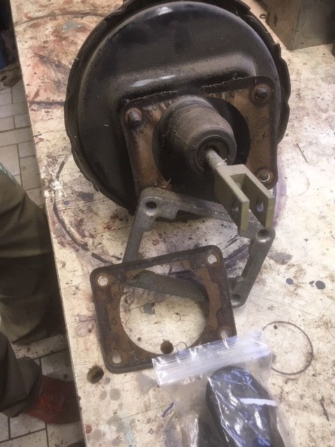

      In den Pausen der Lackiervorbereitungen noch Kleinteile überholt.
      Die Lampenhalter gestrahlt und mit Zinkfarbe lackiert, hoffe das hält eine Zeit lang.
      Dichtungen anfertigen geht mittlerweile schon leicht von der Hand.
      Bremskraftverstärker und Kupplungszylinder sind einbaufertig.
      Überall war irgendwelche Farbe oder Grundierung im Motorraum drauf gesaut, ich frage mich immer wieder was die mir der Celica angestellt hatten.
      Mit der Handmessingbürste hab ich jedes brauchbare Gummiteil im Motorraum gesäubert.
      Leitungen sind jetzt fertig verlegt, die Benzinleitung habe ich aus Kunststoffrohr verlegt.
